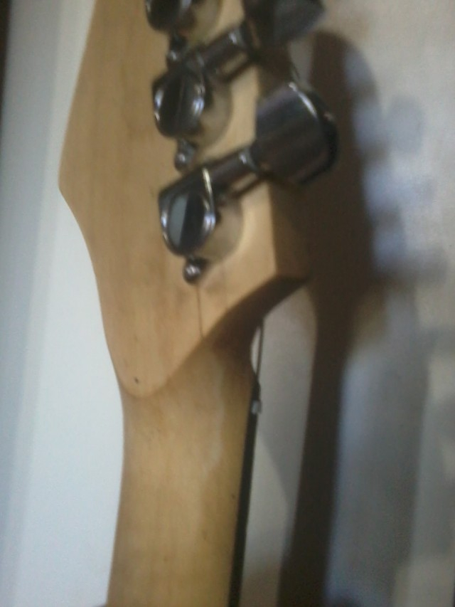

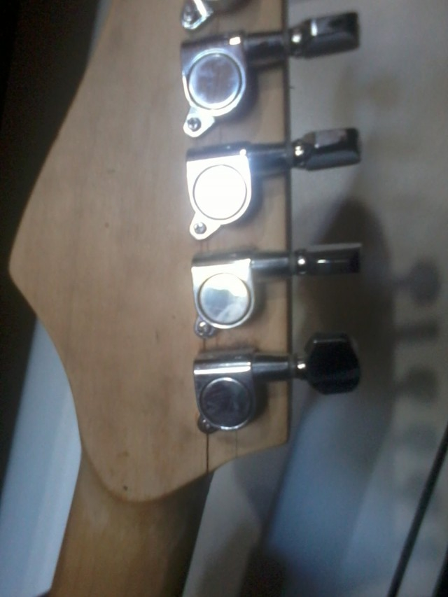

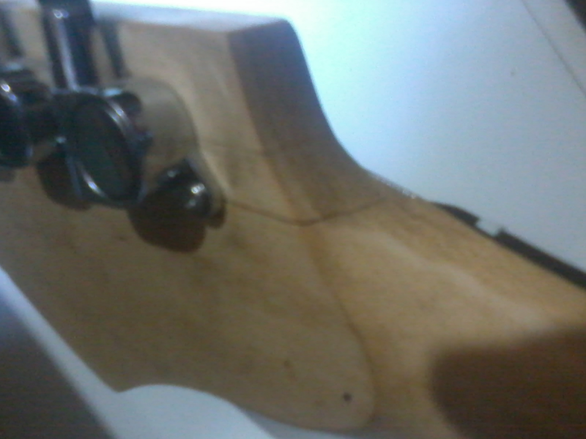

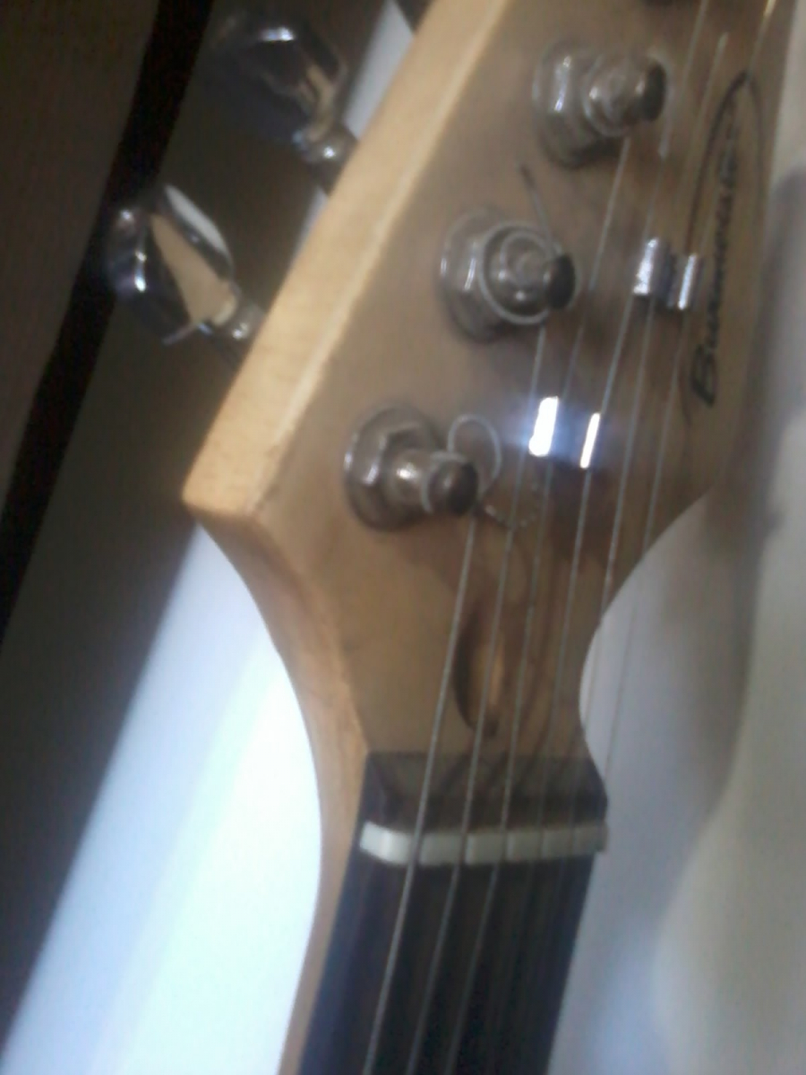

hola a todos!
esta es una strato que consegui hace poco
quisiera saber si hay algo que se le puede hacer a esto...
la afinacion se mantiene bien sin probemas al tocar, el antiguo dueño no la tocaba hace 3 años pero nunca le saco las cuerdas,
que dicen?

Quitar las clavijas, dejar la zona tan limpia como sea posible ( sin meter productos en la grieta), introducir cola ( preferiblemente titebond, o cola amarilla de carpintero), presionar con gatos o sargentos y dejar secar durante una noche. Pasa a veces en ese tipo de mástiles. Si lo dejas como está acabará partiendo en dos.
toni diaz
por el 09/01/2018
Hechale cuenta al abuelo, solo una apreciación. Antes de quitar las clavijas introduce en la raja una galga, punta de cutter etc. Sin forzar, pues cuando quites los tornillos de las clavijas tenderá a cerrarse y no entrara la cola.
Aprieta la cola contra la rajita por ambos lados, retira la galga, dos pequeños martires, los sargentos y por ahí no se vuelve a romper seguro
danisauc
por el 09/01/2018
#4 ...O pon la cola justo antes de sacar el tornillo que caiga en la grieta. Luego, al sacarlo, la grieta cierra.
