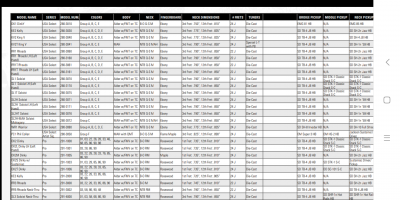

#7 perdona que te corrija, si hay jb de mástil, viene de serie en las Jackson kv2 del 2005 al 2008. Yo la tengo puesta en otra guitarra, pero volverá a la original. Incluso vi una de este año con custom 5 en el mástil.
Y si la quieres en seymour Duncan te la venden, pero tienes que entrar en el apartado del custom shop.
Yo tengo ganas de meter mano a una jazz de puente.
Te adjunto una captura del catálogo del 2006 de Jackson. No es difícil encontrarla en eBay.
