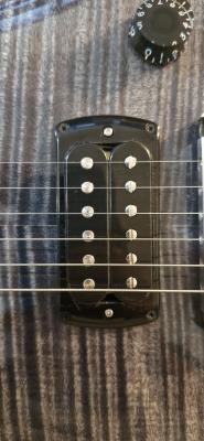

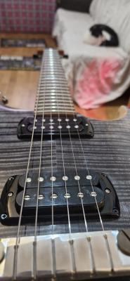

Hola, hace un mes me compré una PRS SE y hoy, al cambiarle las cuerdas, me he fijado en que la sexta cuerda no pasa por el imán de la pastilla. Mira que he leído post sobre este tema, pero entre mi poca experiencia y las ganas de tener una guitarra nueva no miré si todo estaba en orden.
Adjunto dos fotos para que se vea y hago la consulta. Esto es algo importante como para reclamar? O es un fallo menor (si es que es un fallo) que no me solucionarán?

Ni siquiera es un fallo.
Disfrutala, tocala mas y mirala menos.

#1   Mira el espaciado del puente entre primera y sexta para ver si es 54mm, 52mm, 50m, 49mm... Después mide el espaciado entre polos de la pastilla para ver cuánto mide, no es un defecto grande pero depende de lo maniático que sea uno le puede jugar una mala pasada, en sonido al ser humbucker no debería de afectar mucho porque la recogida de la pastilla es mayor que una single coil. Si el espaciado de las cuerdas es muy superior al de los polos de las pastillas y no puedes vivir con ello existen las pastillas f spaced o trembuckers q tienen un ancho mayor y así pasarían las cuerdas encima de cada polo. Y como dice el compañero no es nada por lo que alarmarse.

#1 Me da que es la Paul SE (por los marcos de las pastillas), yo tengo la roja de la primera generación y tiene ese mismo fallo, pero la guitarra suena bien y no da caídas de volumen.
Así que como te ha dicho el compañero toca más y mira menos.

Pues muchas gracias a todos por las respuestas, me quedo más tranquilo. Efectivamente es una Paul's guitar SE, yo de sonido no había notado nada extraño, pero tampoco tengo tanto conocimiento como para saber que estaba bien.
Un saludo y gracias otra vez ❤️

Por cierto tengo una Jackson JS 24 que le pasa lo mismo, hay veces que vienen guitarras así.
Lo importante es que no tenga perdidas de volumen o suenen más unas cuerdas que otras.

Ese waparound no lleva unos tornillos para retrocederlo?

#7 Si, lleva dos tornillos detrás de cada poste. Unos pequeños allen
