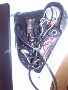

Al final creo que voy a arriesgarme y cambiarlas yo mismo. Hoy he abierto el compartimiento del circuito de mi guitarra y ya he visto lo que me espera. Es probable que vaya subiendo fotos y planos para el cambio.

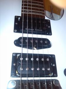

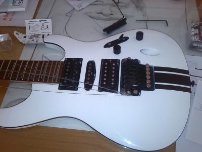

Bueno, ya he hecho el cambio.
La true velvet suena bien, pero la Seymour duncan no suena y la he conectado tal como dice en el diagrama. A demás, creo que las Black winter tienen la possibilidad de hacer un coil split, por eso su colocación es más difícil.
Os adjunto varias fotos del proceso.
Gabriel Gómez
por el 31/12/2013
eso puede ser porque no está bien colocada en el selector. tengo entendido que prácticamente todas las humbucker pueden hacer split-coil, tendrá 4 cables como las demás, solo has de seguir el código de colores de los cables. quizá esto te ayude: http://cdn.seymourduncan.com/images/support/schematics/color_codes.jpg suerte, a ver si das con el problema
SirCuervo
por el 31/12/2013
Gracias a todos por los consejos.
Las pastillas ya están instaladas y funcional al 100%, suenan DPM.
