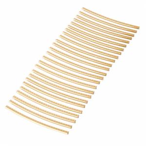

JESCAR Fret Wire Set .104″ X .047 (2.64 X 1.19 mm) - EVOgold™
FS47104-EVO
0 Review(s)
Set 25 pieces of 69 mm and radiused to 10"
Crown Size: .104″ X .047 (2.64 X 1.19 mm)
Tang Width: 0.0200
Alloy: NS18% / Stainless Steel / EVOgold™

Respecto al radio no te puede ayudar, hay gente que dice que hay muy poca diferencia entre 10"y 12", pero el jescar evo es más duro y quizás no encaja bien con el de 10".

Es preferible comprar trastes en rollo o rectos y radiarlos uno mismo, aunque hay quien los radia un poco más cerrados que el radio del diapasón para que al ponerlos los extremos se fijen mejor.

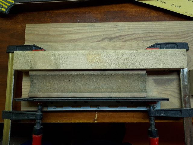

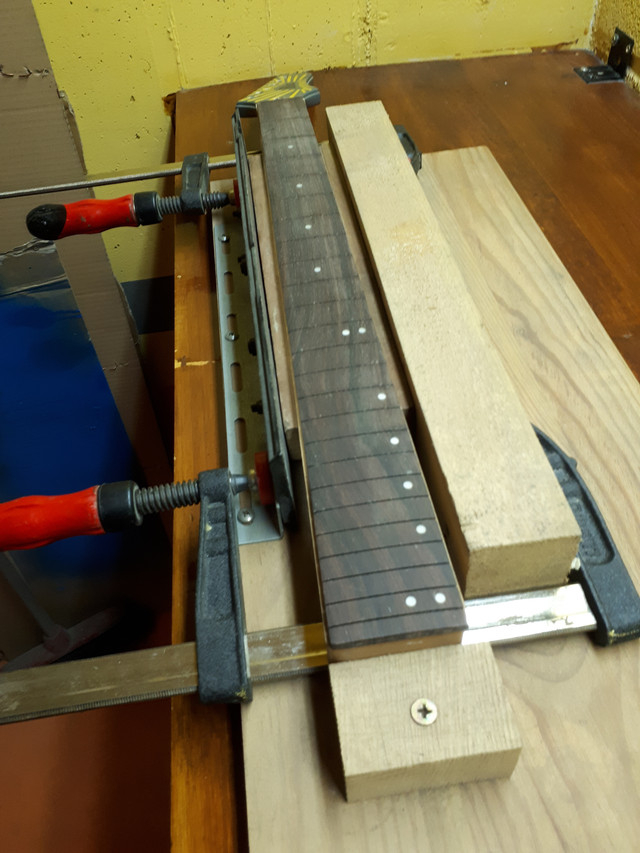

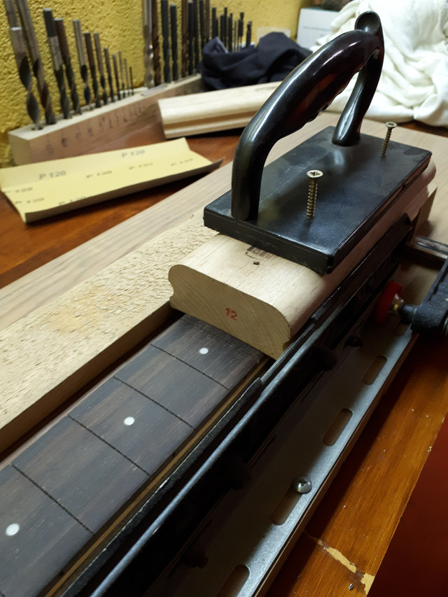

Esta mañana he estado ordenando un poco el taller y he sacado unas fotos al artilugio.....muy básico ya ves, pero efectivo
Pues se trata de una tabla en el que hay dos guías laterales, una de ellos un taco de madera y el otro una guía lateral metálica de una cepilladora de desguace....en el carril se coloca la base radiada (atornillada) sobre la que se colocará el mástil...las dos guías laterales tienen la anchura aproximada del taco radiado y con los sargentos aproximo la guía lateral metálica,de forma que el taco deslice sin moverse de otra forma que no sea hacia delante o atrás, pero de una forma ligera. Tenemos un tope dónde apoya el talón del mástil...este tope es de quita y pon para cuándo tengamos que radiar guitarras con mástil encolado. El mástil se coloca sobre la base radiada con cinta de doble cara en varios puntos y sin presionar demasiado

#10 Muy ingenioso. Gracias por documentarlo.
