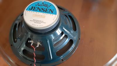

Lo primero, conseguir un buen 12" que haga el papel.
Escuché algunas comparaciones de altavoces, y me decidí por un Jensen Chicago que encontré de segunda mano por 30€.
Le bautizo SWING! a ver si se me pega algo.

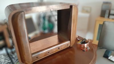

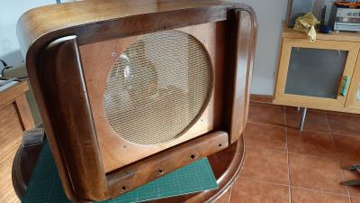

Voy a utilizar el mueble de la radio que compré. Es un mueble muy estiloso de pino macizo chapado en ¿haya?
He tenido que transformarlo por dentro para que quepa toda la electrónica.
La construcción era muy barroca y sintiendolo mucho, incompatible con el proyecto.

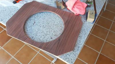

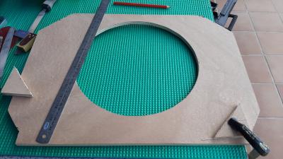

Luego a fabricar el baffle, en contrachapado de 10 mm.Un poco justo y con formas irregulares para adaptarse a la caja.

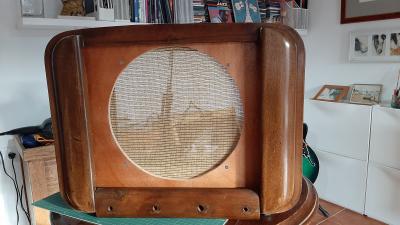

Probado y encajado, ponemos la tela protectora y el baffle para probar.

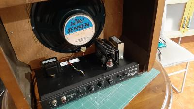

Añadimos un ampli ( Peavey Valve King Royal 8 comprado en el foro), y.... ¡sorpresa! Suena fabuloso.

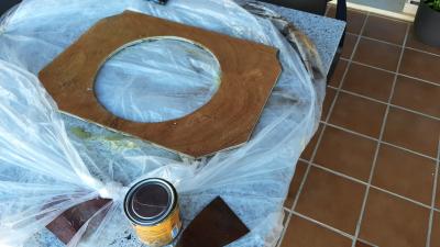

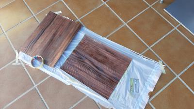

Pero me raya el frontal tan clarito del baffle, y decido enchaparlo con palosanto que es lo que tengo a mano.
Dos piezas de chapa, cola de contacto y a ver que tal sale.
No lo había hecho nunca, y he recurrido a youtube para ver como se hace

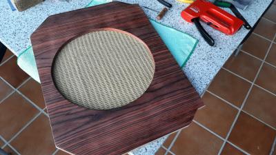

santidjangomanouche
por el 27/03/2023
Bueno, el resultado me piace. Y con la rejilla queda regio.

Ya en la caja, y con la electrónica Peavey de nuevo, es lo más parecido a tener un Renault cuatro con el motor de un clio.
Viejo, pero en forma.

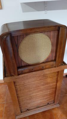

santidjangomanouche
por el 27/03/2023
Tachan!, caja terminada y ampli funcionando.
acamm
por el 27/03/2023
Lástima, molaba la idea de las válvulas antiguas. Igualmente te ha quedado chulo.
Si lo quieres mover necesitará una asa.
Igual una 12AY7 en lugar de la 12AX7 que lleva de serie ese ampli lo hace un poco más parecido al objetivo que andabas buscando (menor ganancia).
