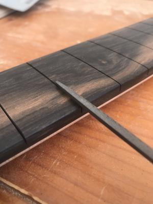

He lijado el diapason hasta grano 2000 y el resto hasta grano 600
joseabril
por el 21/04/2022
Le hago un chaflan con una lima a las ranuras de los trastes por si algun dia hay que cambiarlos sea mas facil extraerlos y no se astille el ebano

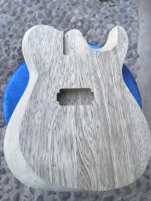

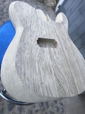

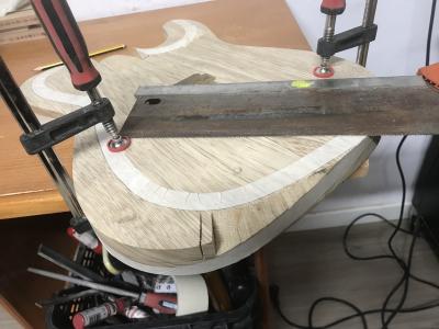

Tambien he estado trabajando en el cuerpo haciendo los contornos ,sierra de costilla ,limas y cuchilla de ebanista
joseabril
por el 21/04/2022
Y asi va quedando ,va pillando el aspecto agresivo que busco
Vicent
por el 22/04/2022
#14
Gracias por el detalle. No sabía el motivo por el cual en algunos vídeos hacen esto mismo. Cogiendo ideas!
