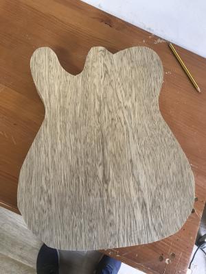

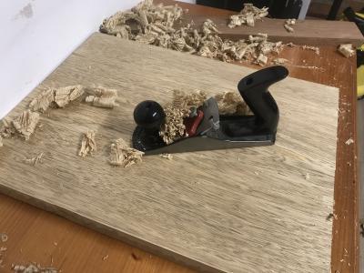

Despues de cepillarla le doy forma aproximada para despues pegarle la plantilla y fresar los contornos

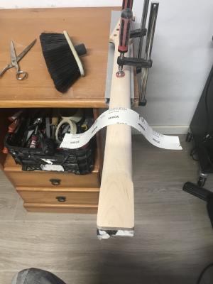

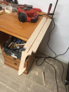

Empiezo con el mastil ,lleva un angulo de 10grados en la pala ,recorto la forma de la pala aproximada y hago el canal para el alma de doble accion

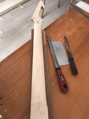

Pues he estado dandole forma al mastil ,este sera de unos 1,9mm en el primer traste y 2,1 en los trastes altos ,cejuela de 4,2

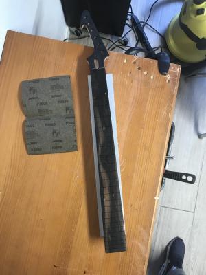

Le doy con lija hasta grano 600

Los trastes los pones después de dar forma al mástil?

Si los trastes los pongo cuando ya tengo el mastil listo después de lijarlo etc ,los pongo con un taladro de columna de un colega a modo de prensa

Aqui lo tengo ya listo para entrastarlo esta tarde
