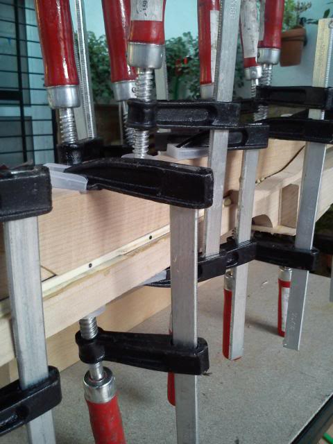

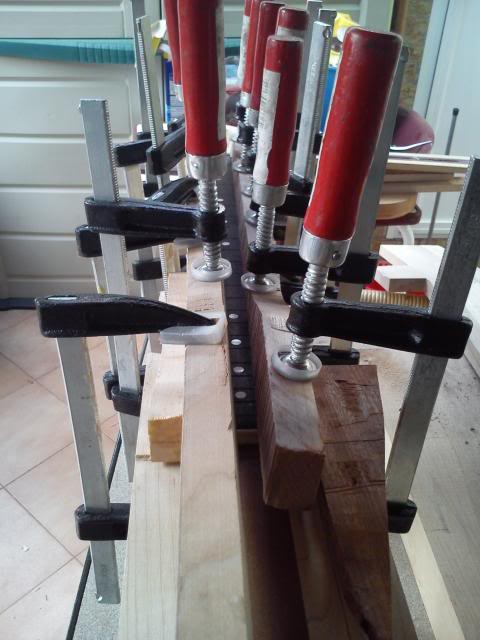

he encolado el diapasón ;) en breve, fotos :)

Bien chicos, les comento: La cosa ha estado lenta por causa de un incidente. Al rebajar la pala de grosor, noté que habian agujeros y canales dejados por termitas...
No era mucho, y dudo muchísimo que hubiesen termitas vivas. El caso es que aparentemente la tabla venia perfecta, pero al rebajar, me topé con eso.
Le apliqué insecticida especial para termitas y dejé reposar, pero no me quedé tranquilo, porque no sabia hasta donde llegaba el daño, asi que, fresadora e mano, rebajé la pala hasta donde ya no habian mas excavaciones o evidencia, y con el sobrante del mástil, pegué una tapa sobre la pala.
Ha quedado muy bien, y en cuanto quite los gatos del diapasón les muestro como ha quedado.
