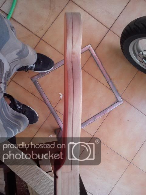

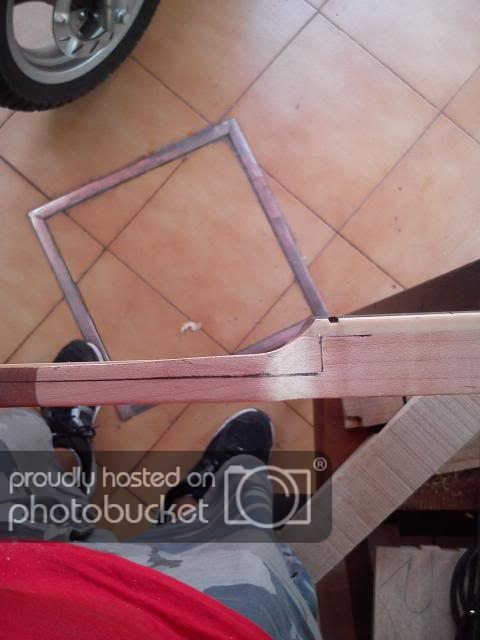

Bien chicos, ya he limpiado la zona con la fresadora. Ustedes me dirán como procedemos.
Yo hice un sandwich con caoba por lo puñetero que es el arce a la hora de dejar líneas de pegamento.
Hasta ahí no hay problema, quedó una línea delgada de la chapilla que se ve bien.
Pero en la unión con la pala, quedó una línea oscura. Esto no afecta en nada al instrumento, es solo algo estético, pero...la guitarra NO es para mi.

Ustedes dirán, pero lo que me provoca es hacer otro mástil... :(

PD: He entendido que al rebajar el arce para la pala vistes los canales dejados por termitas, Crees que tambien podria haberlos a lo largo del mastil en general? O es algo que solo esta por el extremo de la pala?
eddiewarlock
por el 30/06/2013
solo estaban en el extremo de la pala. Al rebajar otras superficies del mástl no se ha visto nada raro.

Ya, pero para mi está siendo un poco decepcionante que no esté quedando como yo quiero, más en el aspecto que se supone que es una construcción relativamente fácil...
El sunburst quedaría bien, no se vería la marca ( porque repito, es solo algo estético) pero insisto, la guitarra NO es para mi, es para ustedes que son mis clientes.
