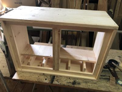

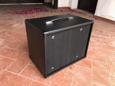

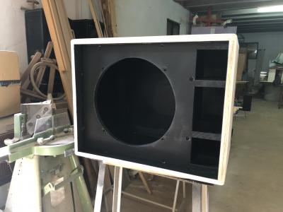

Muy guapas,Saruman!! Buen trabajo!Estoy pendiente de hacer una tambien;tengo dos preguntas: Mucho lio para los refuerzos internos?Hiciste la versión de 1´5 cm de ancho? Gracias de antemano...ya nos cuentas con que material se queda mejor.Saludos!!!
Saruman
por el 14/04/2020 1 anuncio en Mercasonic

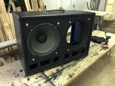

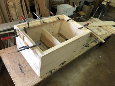

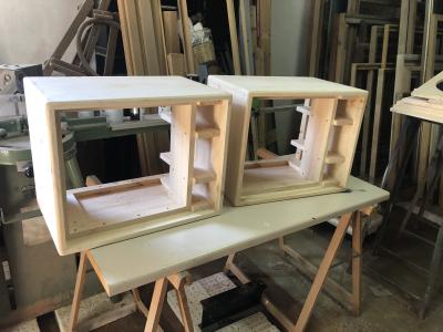

Es un poco laboriosa pero teniendo claras las medidas y orden de montaje sale sola!
Estas son de 1,8.
Gracias compi y ya nos contarás como sale esa Thiele tuya!

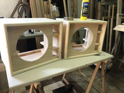

Por cierto, esta tarde ya estará seca la de contrachapado y podré montarla en breve. Tengo ganas de probar las dos junta y aunque las venderé mientras les voy dando rodaje!
Saludos!

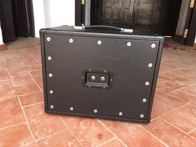

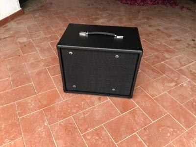

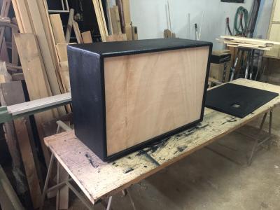

Acabadas! A ver si saco tiempo para probarlas!!! Jajaja.... será por tiempo!!
Mañana las probaré juntitas a ver como suenan.
withthc Baneado
por el 14/04/2020
Excelente trabajo!
Saruman
por el 15/04/2020 1 anuncio en Mercasonic

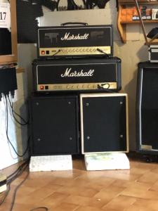

Pues de sonido van mejor, suenan bestiales por separado pero juntas son brutalisimas!!! No se decir ahora cuál suena mejor, no noto mayor diferencia ahora que me he puesto con detenimiento a escucharlas. Igual pequeños matices, la de contrachapado suena quizás más afilada que la de pino que la noto muy compacta y definida pero vamos, hay que ser un lince para notar la diferencia.
Las he puesto en estéreo junto con una Marshall 4x12 Lead Series y dos cabezales JCM con un Lehle Llittle Dual y el resultado es espectacular, tanto es así que me las voy a quedar y de momento las retiro de la venta!
Animaros a haceros una de estas que nos os defraudará, os lo garantizo!
Gracias amigos y un saludo!

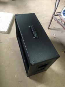

mira por fin ya se que gotele se usa :), sabes de otra marca? la estoy viendo en thoman el warnex
Saruman
Ese uso yo, el del tío Thomas! No conozco otro...

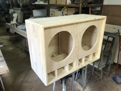

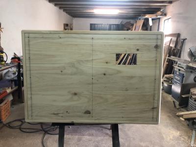

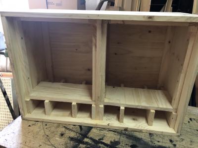

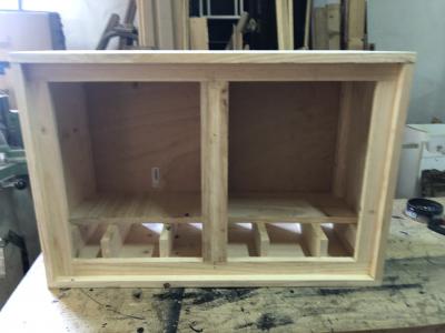

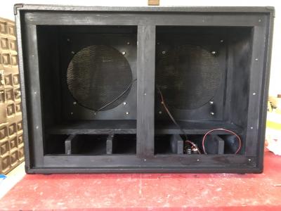

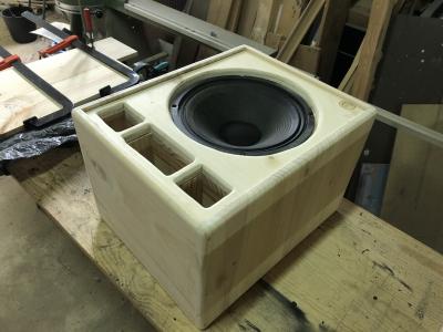

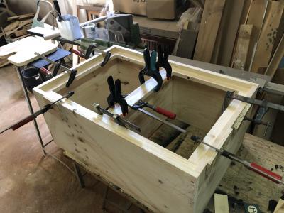

Buenas de nuevo! He comenzado una 2x12 estéreo en pino abeto con el diseño Thiele, como si tuviéramos 2 pantallas 1x12 Thiele unidas pero indivisibles. Supongo que sonarán iguales a las 1x12, ya veremos!
Así voy:
txe
por el 20/05/2020
20 mm espesor tablon?
Saruman
por el 20/05/2020 1 anuncio en Mercasonic
Olvidé ponerlo, el grosor es de 1,8 cm.
Gracias y un saludo!
Andro
por el 20/05/2020

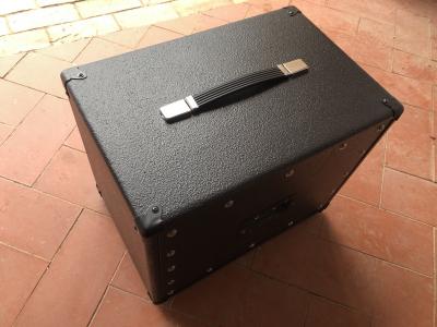

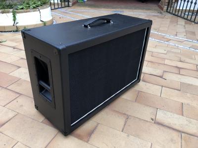

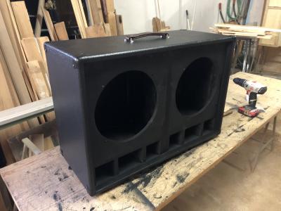

Muy buen trabajo Saruman.. un espetaculo este segundo equipo 2x12. :okis:

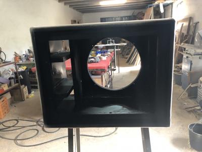

La pintura la conocía pero no la había visto utilizada, que tal es? queda una capa espesa..?? es facil de usar.. porque si queda mejor qu eel tolex, me lo quito de enmedio que es un coñazo montarlo jajaja.. (ya no te digo el tweed, eso es mortal..!!)
Lo único que no me gusta del acabado son los 4 tornillos del frontal.. ya se que es como la original, pero es que no me gusta por más que me esfuerce jajaja.. al final si hago una, se que acabaré pintando esos tornillos o haciendo algo para que no se vean..
Trabajo espectacular :brindis:
