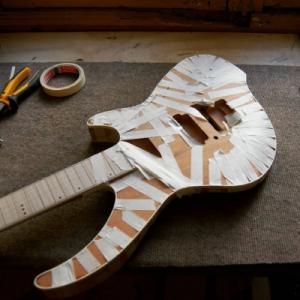

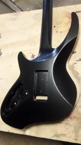

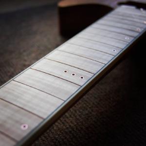

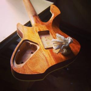

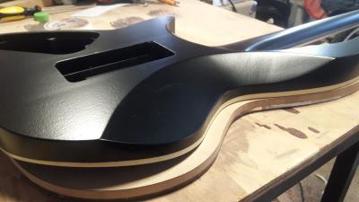

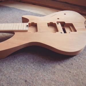

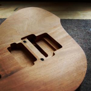

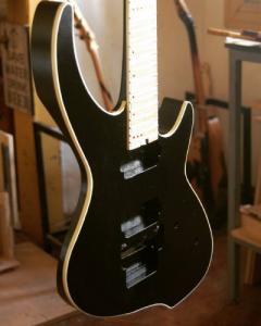

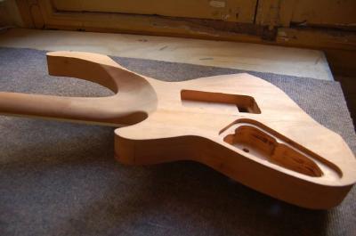

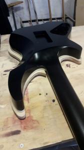

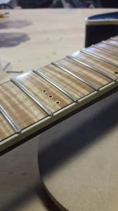

[img: URL no es una imagen - Hola%20comunidad,%20espero%20todos%20anden%20de%20lo%20mejor.%20Les%20cuento%20que%20me%20dedico%20a%20la%20luthería%20hace%20ya%20mas%20de%2015años,%20tengo%20mi%20propio%20taller%20donde%20construyo%20por%20encargo%20guitarras%20de%20diseño%20propio]instagram.com/nastika.instruments/. También hago clases donde enseño a construir de manera artesanal y también enseño diseño 3d para mecanizado cnc enfocado en guitarras eléctricas. Acá les traigo una guitarra que empecé pre-pandemia, pero por ese y otros motivos recién ahora puedo retomar, así que se vienen avances de esta belleza y quiero compartirlos con ustedes. Cualquier duda, critica u observación es bienvenida.
Características:
- escala 25.5''
- 20mm de grosor en el primer espacio
- 6 cuerdas
- doble humbucker
- 24 frets
- puente flotante Floyd Rose FRTP7000
- binding abs en body, neck y pala
- pintado en nitro negra
- body neckthru de caoba
- fingerboard maple flameado
- incrustaciones de cobre

Una ejecución perfecta, muy bonita, creo que nos va a gustar más a los bajistas que a los guitarristas mucho más cerrados a los diseños clasicos
Nikitas Acquaviva Luthier
por el 07/09/2023
#2
Es posible que sea de gustos bajisticos, por la forma alargada. Aunque es un modelo muy cómodo y versátil. En estos momentos se encuentra secando la pintura, la próxima semana empezare a pulir y luego acabaré con laca nitrocelulosa. Espero dejarla como espejo :bailando:
