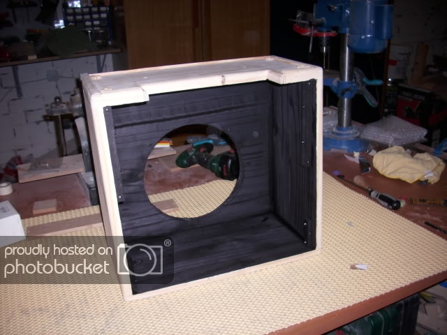

Parece que chiquinín no lleva nada de curre,pero lleva lleva...He perfilado con la fresadora todos los cantos y le he instalado los remates de las esqunas antes de empezar a lacar,el asa y las patas,así como la fijación de la rejilla.Ha habido algún nudito que ha saltado pero nada que la cola de carpintero y madera no pueda arreglar.Me llego empezando el lacado.En principio voy a tintar en negro las partes que no van a ir en natillas como el interior y el fondo de rejilla.
Le he puesto también una tapa inferior a la parte de atrás.Me queda recortar el logo "turanga" que irá en el frontal,a tal fin he puesto otro junquillo para su fijación

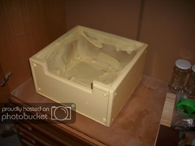

Bueno pues ya es natillas,aunque lo veáis así no está posado,va sobre unos taquitos de madera..Lleva el equivalente a dos manos de laca nitro natillosa,más o menos va a llevar tres manos o cuatro como mucho,unos 300 grs.He encintado las zonas en negro para que no se manchen
Mientras tanto recortaré el logo que quiere su dueño en madera con su tipografía en "black rose".Ya queda menos

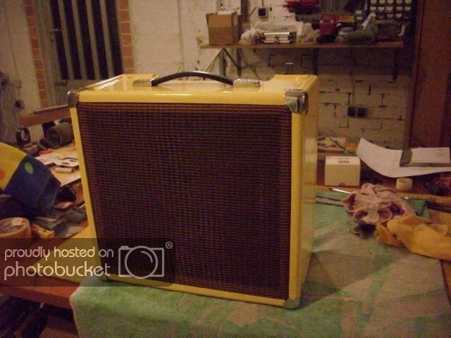

Una vez montados todos los componentes....
Con el logo...queda así
Le faltan unos esquineros que el dueño no pidió pero bueno el mueble es majete..Da un rollo retro muy guapo

ala... raul macho que máquina eres... además ese amarillo le da ese como tu has dicho toque retro... como mola :D felicidades :) que tal suena el pequeñín?
Raúl
por el 30/01/2012
Brutal...Lleva un cono Jensen de 10"...Cuando suelte del todo...buff para lo peque que es....Lo bueno es que puedes tocar bajito en casa sin molestar al vecino.Al menos eso me ha dicho el dueño que fué quien soldó los componentes del cabezal
