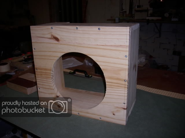

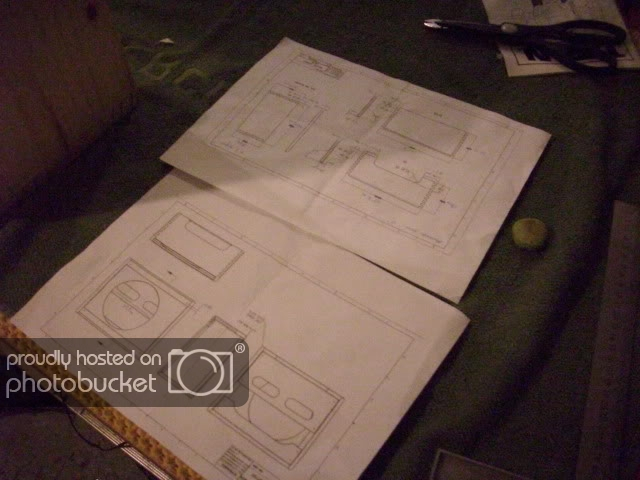

Es para un amiguete...Un mueblecito artesanal para un cono de 10".Me pasó unos planos de uno de 12" y la cosa era reducirlo un poquito
Presentamos las piezas ya cortadas
Y vamos montando las tablas,con tornillos de ensamblaje
Me tiene que pasar el resto de componentes para montarlos antes de darle el acabado....Será en natillas :-)

Nunca había visto unos sargentos de esquina ... cada día que veo a alguien trabajando en un taller me llevo una sorpresa :risa:
A ver cómo va la cosa ...
Raúl
por el 24/11/2011
se usan mucho para el tema de fijar marcos de cuadros y tal y para preinstalar cosas así van muy bien

Esos planos no serán de un Tweed Deluxe, ¿verdad? He usado los mismos en una caja para mi 5E3 DIY y ha quedado niquelado
Raúl
por el 26/11/2011
Creo que sí :ok:

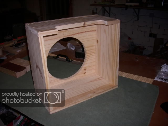

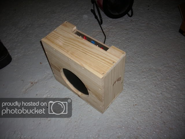

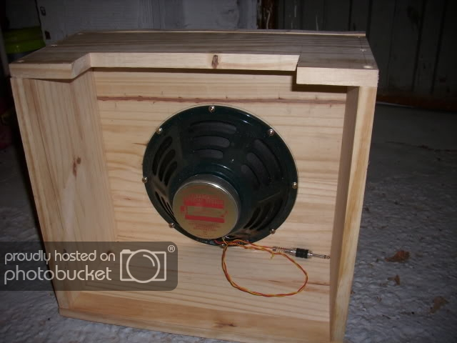

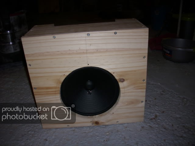

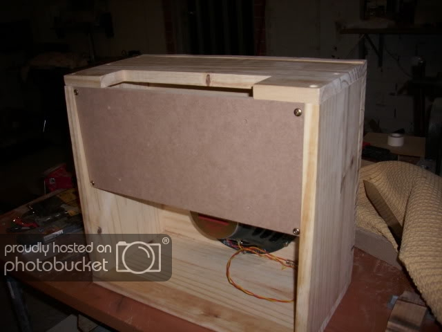

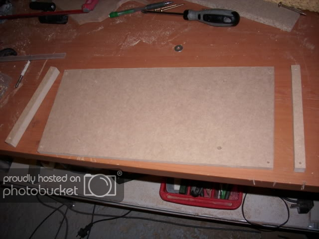

Bueno pues esto va.He montado el cono

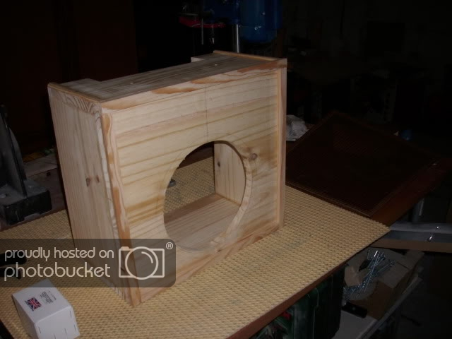

Y he recortado en DM el soporte del cabezal

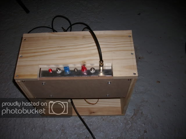

Y como me han traido el cabezal,pues también,lo he atornillado
Y he tocado un rato con él,sí que muerde el ñajo sí
Me queda mucho todavía

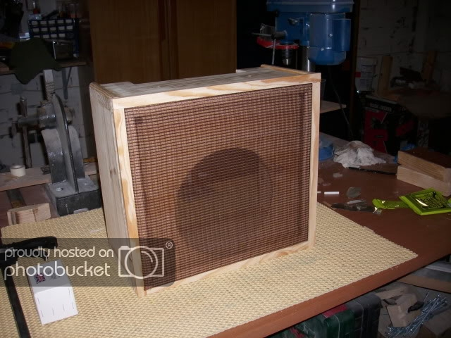

Bueno pues me queda poco para lacarlo,he ido poniendo listoncillos encolados de manera ornamental
Y le he montado la tela,me queda ajustarla bien y atornillarla

¿Dónde conseguís ese tipo de tela?
Raúl
por el 17/12/2011
Te la encargan en cualquier tienda de instrumentos musicales
