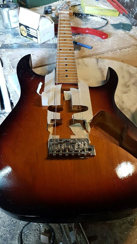

Pues ya está casi lista! Este fin de semana se han hecho los agujeros para la instalación del puente y del mástil.
Al ser completamente diferente la zona de unión del mástil con el cuerpo, es probable que haya que tapar con arce los agujeros que ya traía el mástil y hacer agujeros nuevos para que quede bien con el rebaje del cuerpo y con la chapa.
No voy a subir ninguna de las fotos que me ha mandado el luthier, que luego me echa la bronca porque dice que se ve todo el taller con muchas virutas, jejeje. :D

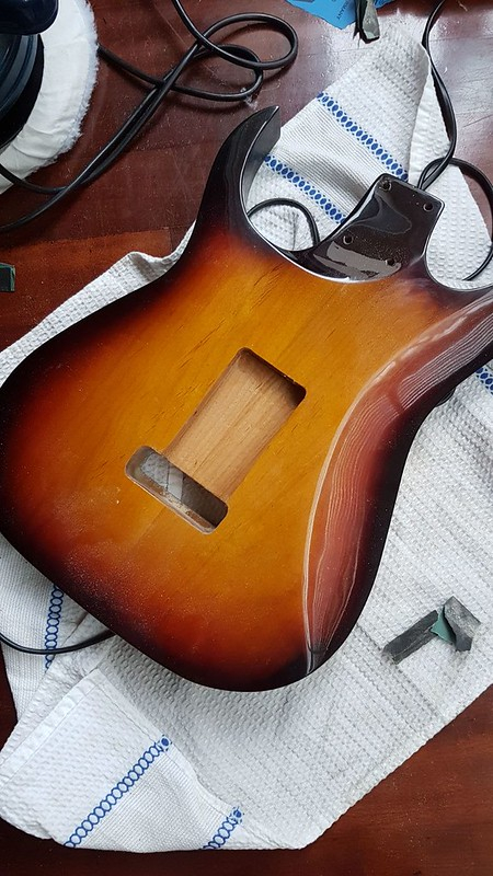

Pues a petición popular, y con permiso del artista, os dejo un par de fotillos para que veáis como va quedando:

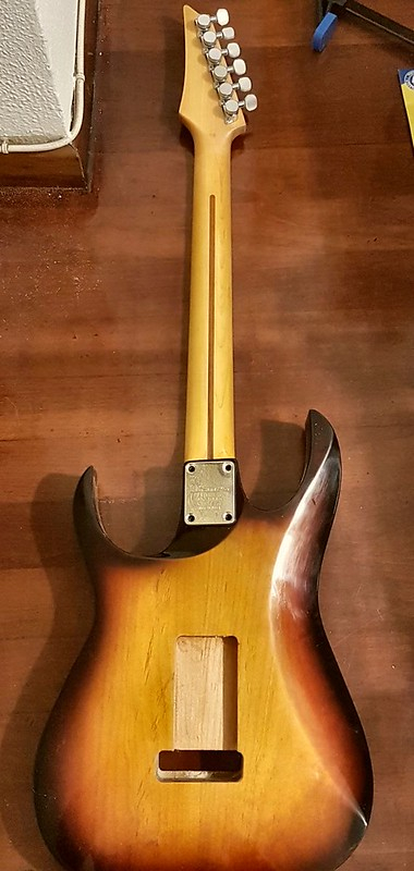

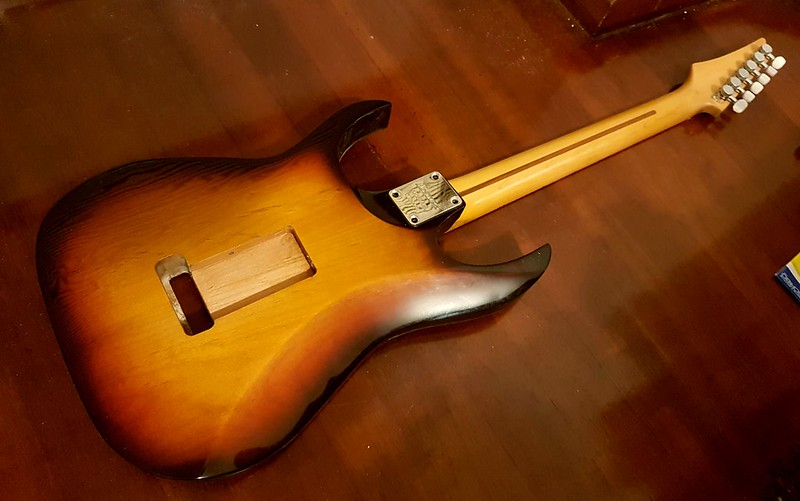

Esto es de la parte trasera:
Notar como mola el rebaje en la zona de la unión con el mástil, al estilo de las RG de los 90´s.

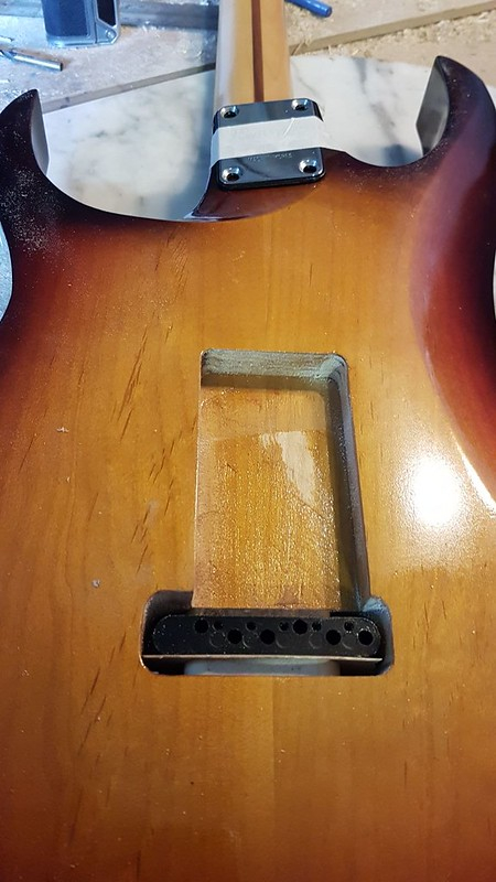

Y esta es de la parte delantera, para calcular los agujeros del puente:
Notar en los reflejos el grano de la laca aún sin pulir.
Es así y se ve espectacular el color y la madera, así que con el golpeador y todo instalado va a quedar espectacular. :corazon:

No son las llaves de mi nuevo coche, es para que os deis cuenta del pulido que le está dando el maestro jos. Espectacular!
Ya no queda nada, un par de retoques y me la envía. Quizás la semana que viene ese cuerpazo ya esté sufriendo los calores de La Mancha. :D

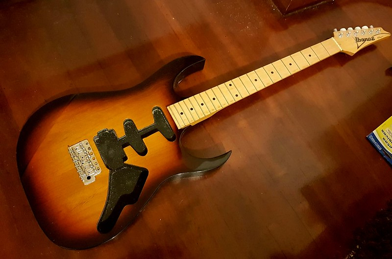

Más fotos! Recién recibidas, jeje.
Detalle de la parte trasera pulida.
Parte trasera con el mástil.
Parte delantera con el mástil.
El hueco de las pastilla y la electrónica va con pintura conductiva de grafito, excepto la cavidad de los muelles traseros, que la voy a dejar en madera al natural.
Tiene buena pinta, eh? :enamorado:
