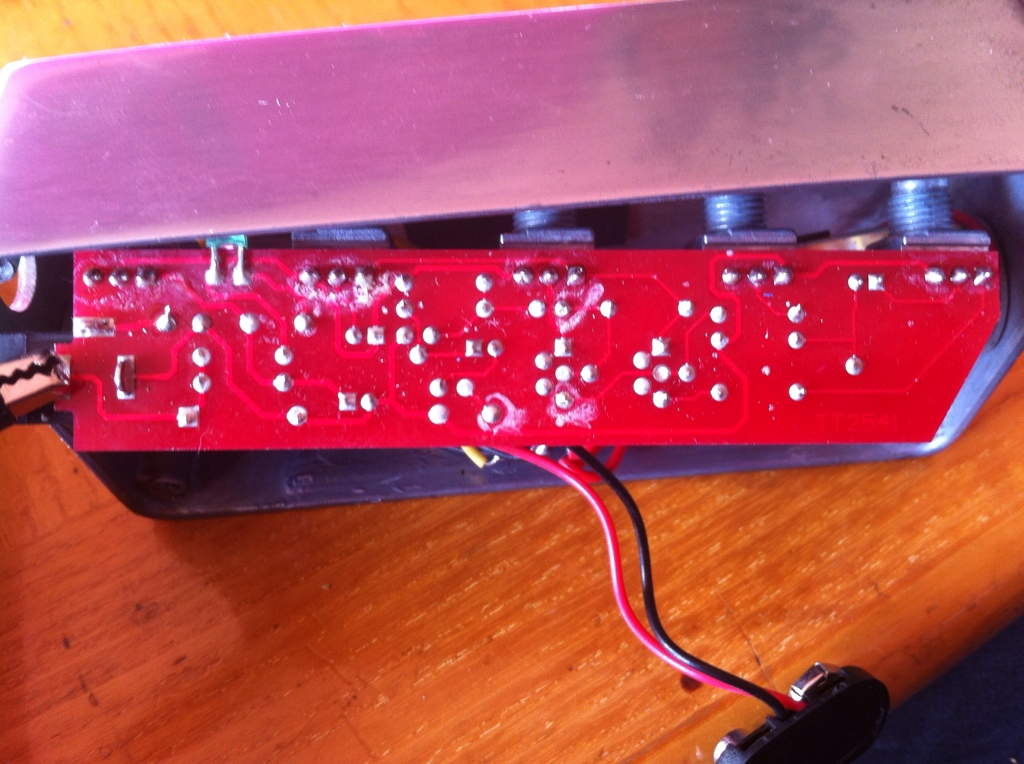

Construccion de un fuzz factory by zvex
713 respuestas 184.318 visitas Abierto el
Dr.Maligno Tech
por el 03/04/2013
Mucho mejor.
Mira el original
Visto por debajo:
Y visto por encima
