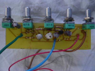

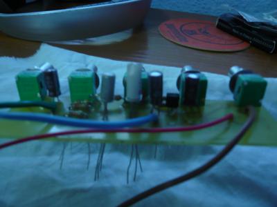

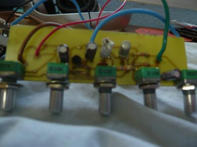

hola, he seguido y leido este post mil veces, al final me puse con el pedal, mis conocimientos de electronica eran nulos, y aunque al principio todo era un lio para mi, despues poco a poco he ido viendo que se trata de un proyecto relativamente sencillo.
Total, me puse con el, lo tengo montado y suena, pero... me suena una distorsion fuzz bastante guapa, aunque suave, no demasiado agresiva, y tengo potes que no actuan como deberian, el efecto de com y los ruiditos que actuan al manipular el pote de stab no me suenan, nada, 0.
Tambien algunos potes hacen un ligero ceceo al moverlos, despues de haber revisado todo bien, me da la sensacion de que las soldaduras, posicion de componentes y polaridades estan bien, ahora si que no tengo ni idea de donde puede estar el error, ¿alguien puede orientarme e indicarme por donde empiezo a buscar fallos? gracias

No debéis soldar nunca los transistores, los de germanio son muy sensibles al calor y se pueden estropear.
Responder
Citar
dile al dependiente que te de una tira de pines para hacer zocalos de transistor. Si estas empezando a soldar, lo mejor es que montes todos los transistores despues de sodar los zocalos
