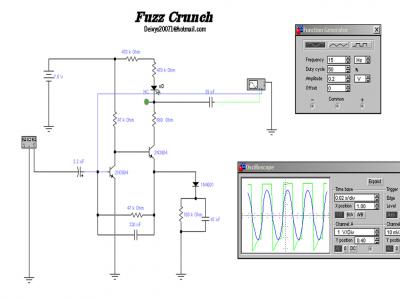

hola dr.maligno¡ oye¡..tienes razon jeje..cuando fui a la tienda se vieron las caras y soltaron una risa de nariz :D ..voy a probar con los 2n3904 o los 2n2222 a ver ue tal.. gracias por ese aporte¡ .. oye¡ sabes que hace unos dias atras hice un fuzz face,pero le modifique unas cosillas y lo llame fuzz cruch por el sonido.. pero tiene un problem: cuando lo concto a 4.5 v suena un voltage por alli pequeñisimo que no he logrado quitarselo¡ y suena mas aun cuando le coloco 9 voltios.. pero el sonido fuzz es mas gordo y mejor..lo malo es ese ruido a voltaje...hay alguna solucion?.. no en cuentro quitarle ese sonido :) .. aki te dejo esta imagen cuando lo monte en workbench..tambien pueden disfrutarlo¡ :) ..

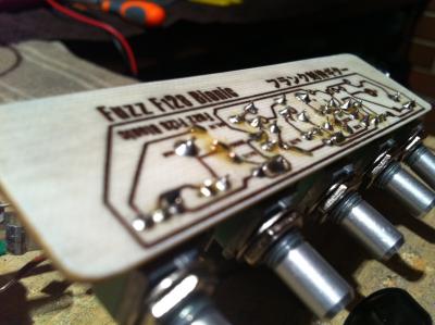

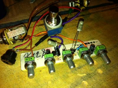

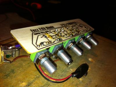

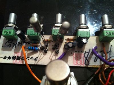

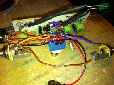

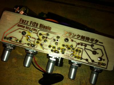

Amigos, me esta volviendo loco este pedal. No logro hacer q suene como es debido.
Tiene los ruidos galácticos pero es mas el ruido q el sonido de la guitarra. Revise todo y esta todo bien.
Solo pude probar las resistencias antes de colocarlas.
Mi tester no tiene para condensadores.
Estoy haciendo el circuito rgkeen a ver si son los transis. Pero no se en q valor poner el tester. Como no se mucho de electrónica.
Me ayudan un Poco por favor? Lo que sea. Cualquier opinión sera valida.
Apagado suena la guitarra perfecto y encendido deja de sonar. Cuando muevo los potes comienzan los ruidos galácticos. Aveces a mitad de camino de detiene el sonido
Gracias

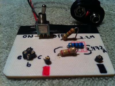

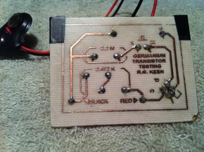

Nadie?? Bueno no he podido hacerlo sonar com es debido. Hice el circuito rgkeen pero no entiendo aun en q valor hay que colocar el multimetro. Si me ayudan con eso por lo menos podría intentar probar los transis.

Hombre, un mínimo de electrónica debes de saber si quieres montar pedales. Yo estoy convenido de que no esta todo tan correcto como piensas, y si pones fotos bien hechas es una ayuda para poder visualizar el tema. Que componentes has usado, los potes son buenos?
frankken
por el 12/11/2011
Si, los potes son buenos, los compre en banzai al igual q los transistores... no soy muy experimentado con la electrónica pero si lei bastante y estudie antes de empezar este pedal... practique mucho con la soldadura... al principio me dañaba las pistas, incluso en las fotos q adjunto me levanto un punto de pista pero la pegue a la pista... estuve muy pendiente de que las soldaduras se hicieran correctamente, q se calentaran bien los dos componentes y no me fue mal... pero no entiendo por qué suena perfecto en algunos movimientos de potes y en otros no suena nada...
voy a tratar de hacer un video a ver si me pueden ayudar, estaría muy agradecido...
adjunté fotos del RGKeen pero no se cómo medirlo... perdón por ser tan novato pero quiero hacerme el pedal... y estudie bastante electronica antes de empezar.
Ya tengo todo bien organizado en pdf y explicado para armarlo, con los pcb que utilicé, pero no los quiero postear hasta que tenga el pedal funcionando y corregir los errores para dejarlo todo bien explicado y listo para q otros lo utilicen.
gracias...

Puedes empezar adjuntando el tester de transistores y la pcb de el efecto que usaste en PDF. Esas pcb están muy bien, y te han quedao de lujo.
