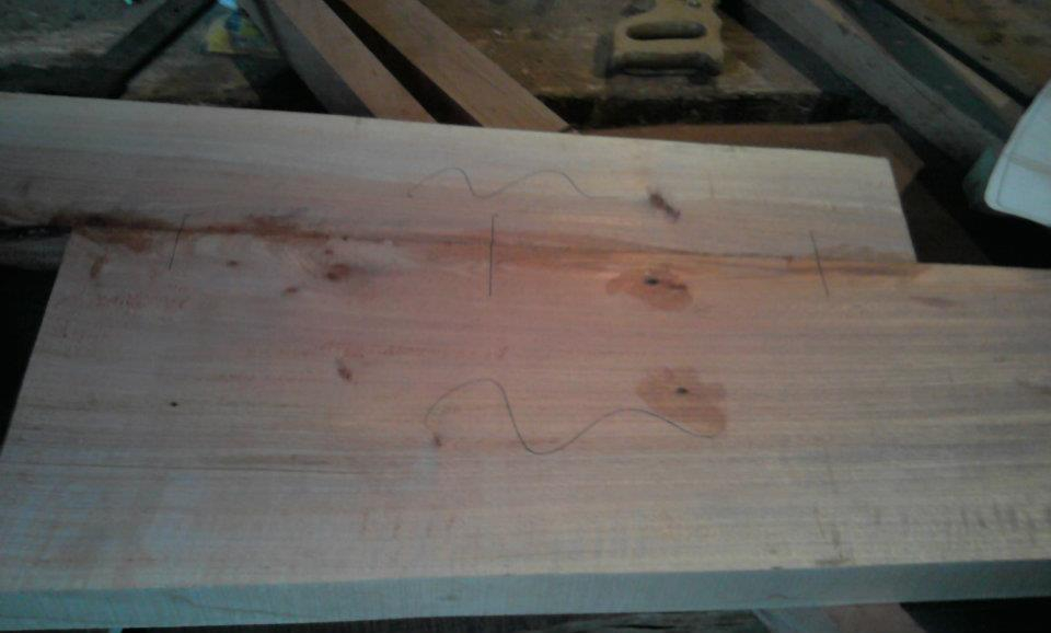

Primero cepille madera, en mi localidad pregunte a muchos lutier la disponibilidad de madera que usaban en la construcción de guitarras y bueno la hice de cedro por recomendaciones del luthier. Por razones de tener un buen peso y de ser buena madera para las vibraciones ( perdonen si me equivoco en algunos aspectos, no lo se todo. no estudie lutheria. solo estoy bien informado). bueno según los planos que encontré en este mismo foro, seguí el modelo estándar de una esp explorer y fui corrigiendo a ojo. Ya q no encontré planos exactos.
http://i.imgur.com/VryHX.jpg

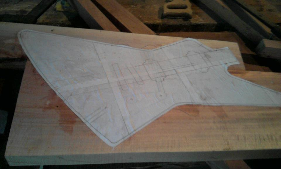

bueno como ven imprimí los planos a escala real y la pegue a la madera para poder cortar correctamente
http://i.imgur.com/Ubi3h.jpg

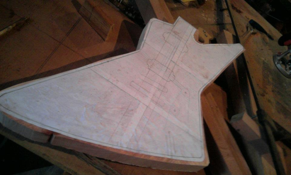

y bueno recorte con la cierra de cinta, no se asusten, en la foto parece que solo corte los bordes eso es correcto, no saque fotos cuando corte correctamente por la linea del plano
http://i.imgur.com/WqbMt.jpg
y bueno, después de cortar la madera correctamente, procedí a hacer la caladuras del cuerpo, para los mic, canales para los cables, y para la unión del mástil. lo hice con una fresadora
http://i.imgur.com/635Ck.jpg

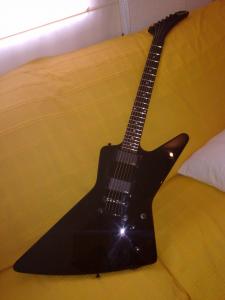

Estas navidades los reyes me trajeron una Epiphone 1984 explorer que salió en Octubre y estoy encantado con ella.La verdad es una guitarra muy chula,le tuve que bajar la acción y quintarla ,me encanta.
Adjunto foto.
Te sigo el post,quiero ver como te queda,un saludo
