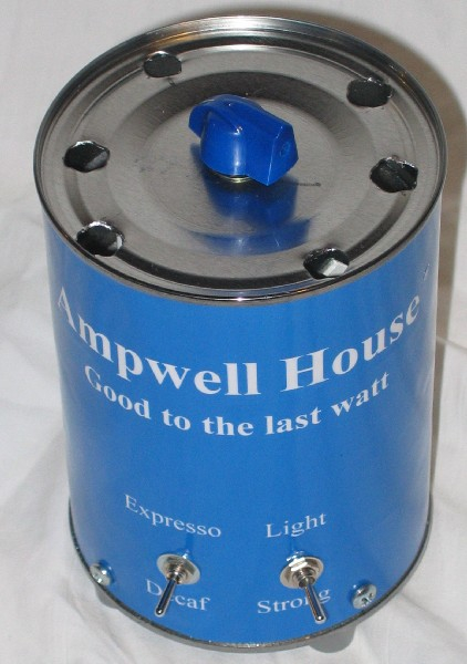

Puedes utilizar la típica lata de conservas pequeña, como las de las latas de atún o la que veas que tiene la medida que quieres. La limpias bien le das la vuelta y ya la tienes tu cajita metálica. Además te puedes meter un bocata de atún mientras lo haces :) .
En serio cualquier lata metálica te puede servir, he visto muchos trastos de este estilo hechos con latas de café, leche en polvo etc.

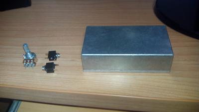

Pues ya me han llegado todos los materiales, ya tengo la caja, los minijack de entrada y salida stereo, y el pote de 50K stereo, ahora tengo que hacer los taladros en la caja y preparar el cable para las soldaduras, a ver si luego pongo fotos del proceso a ver que tal.
Tokai
por el 10/03/2014
Ya tengo ganas de ver el proceso! :palmas2: :palmas2:
Maikel Bunk
por el 10/03/2014
Aquí la caja, los minijacks y el pote, la caja es algo grande para mi gusto pero estaba barata y bueno tampoco pasa na jejeje

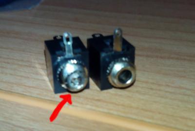

Por cierto, revisando todo el material he visto que uno de los sockets viene con un defecto de fábrica, en agujero para insertar el minijack viene con un resto de metal y ha quedado cerrado completamente, me he puesto en contacto con el vendedor para que me envíe otro de reemplazo. Así que mientras que llega podré hacer de todo menos terminarlo jejeje habrá que esperar otos 4-5 días. :suicidio:
La foto no es muy allá pero se puede ver como el orificio viene cerrado por un resto de metal del molde al hacerlo o algo. Bien por la tienda porque envía otro sin problemas, pero mal por no revisar lo que se manda para evitar estas cosas.

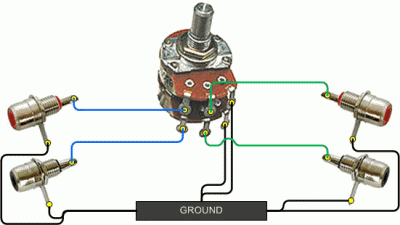

El esquema es muy sencillo, por ahí he visto este que me valdría perfectamente, sólo tengo que tener en cuenta que en vez de ir a dos rca separados va a uno stereo minijack, así que solo saldría una masa para la base del pote de cada socket y no dos como esta imagen.
Tokai
por el 10/03/2014
#23
:ok:
