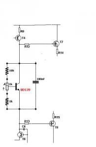

Este esquema como ven tiene un BD 139 junto con un pot asociado que prescisamente hacen la funcion de "Vbe Multiplier" (este transistor va a en el mismo disipador del los mosfets y cualquier variacion de temperatura hace variar al bias de los mosfets llevandolo a valores adecuados.
Aclaro que para transistores del tipo lateral o de audio (de los tipos 2SJ y 2SK )este circuito de compensacion no es necesario como tampoco le hace daño ponerselo

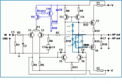

Descartado el D por el IC que mande a buscar segui con el AB que presente arriba pero por un error de diseño no lograba una buena estabilizazacion del bias (que despue corregi y el esquema de arriba es el correcto) pase a un AB complementario con transistores tambien Hexfet del tipo IRFP 240 y su complementario IRFP 9240 que compre por 6 USD la pareja. en paralelo tambien mande a buscar a los Mosfets laterales especificamente los 2SJ201 y 2SK1530 que son mucho mas caros.
Tambien el diseno del Bias no me parecia el mejor asi como carecia de ajuste del Offset (corriente directa a la salida de los parlantes) entonces tenia este esquema con un buen ajuste de Bias (el segundo de arriba)) y un segundo esquema con un buen ajuste de offset (el que adjunto ahora). Y se me ocurrio hacer un mix con las bondades de los dos para un amplificador universal al que le sirviera los dos tipos de transistores, tanto el Hexfets como los Laterales. Por supuesto al final salio un Amplificador Universal con unos pequeños cambios en el Ve multiplier y en la fuente de corriente del ajuste del Offset a los dos presentados aqui, pero que en esencia es un mix de ambos.
Y que si le interesa a alguien pongo esquema final, pcb, y layout y sino continuo con la placa de control y proteccion.

Aca dejo el Vbe multiplier propuesto y el esquema final "universal"
Ojo, no recomiendo poner multivueltas para el ajuste del Bias o por lo menos comprobar que el multivueltas cuando llegue al tope no regrese al inicio (hay algunos que lo hacen) y esto puede ser catastrofico. despues explicare como se hacen los ajustes de cada uno.
me disculpan el injerto en el esquema final pero creo que es entendible perfectamente

CD= corriente directa, a un parlante no le puede pasar CD porque se quema, seria practicamente un corto circuito, o se quema el parlante o se quema el amplificador, o los dos. Si quieres saber porque se quema tambien te lo explico.
Por tanto la CD a la salida de un amplificador se debe disminuir al minimo (siempre quedan algunos mv (milivolts) que no representan nada para estos menesteres.
Y como te dije que casi siempre existira una CD pequena a la salida de un amplificador (tambien te puedo explicar porque puede existir esa CD pequena) que se minimiza mediante el pot P1 (multivueltas es un pot de muchas vueltas para ajuste fino) que explique que es el de offset que esta en el circuito o fuente de corriente encima del par diferencial (los dos primeros transistores e la izq) pintado en azul. despues explicare cada uno de los ajustes.
Si todo marcha bien esa CD se trata de llevar a cero voltios con P1 y todo funciona de maravillas , pero supon que se ponga en corto circuito uno de los Mosfets o la fuente se desbalancee por fugas en los condensadores, etc, etc hay 1001 causas, esto se traduce en una asimetria en el trabajo del amplificador y por tanto aparece una CD de mucho mayor valor en la salida que va al parlante (cuando sucede esto P1 no puede corregir nada) , Y es cuando entra a trabajar la placa de proteccion y control, entre otras cosas: detecta esa CD, manda a desconectar al parlante, da una alarma sonona y hace flashear (parpadear) a un led (diodo emisor de luz) indicando una falla.

Si no entienden algo me dicen, Los diodos a la inversa en los gates de los mosfets es presisamente para protegerlos de picos inversos y asegurar un tope de voltaje en los mismos, y si todo esta claro continuo con PCB y layout pero sera mañana
