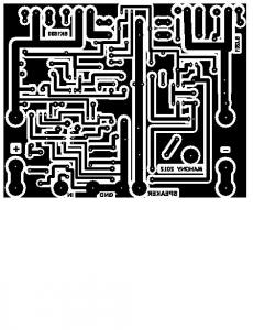

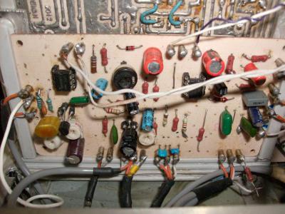

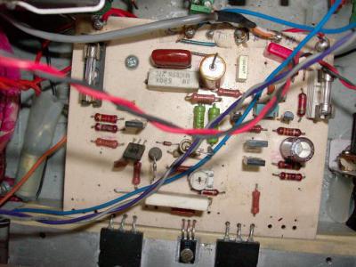

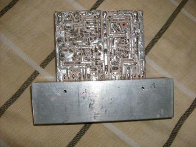

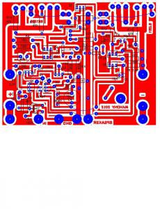

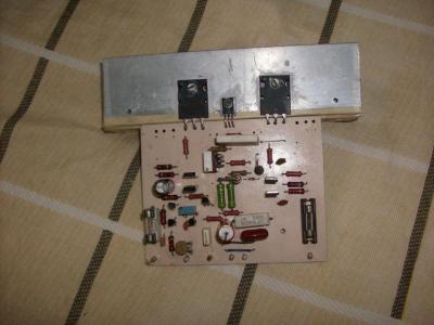

Para terminar con el Amplificador dejo el layout, PCB y algunas fotos. despues pasamos a los ajustes del mismo si les parece bien (en las fotos aparece una sola pareja de mosfets pero esto es irrelevante, para probar se pone priemero una pareja y despues la otra.

vamos al ajuste:
Si se fijan en las fotos veran un cambio del multivueltas por uno normal, por lo que comente mas arriba
Ajuste de Bias:
Despues de haber revisado mil veces el amplificador vamos a alimentarlo por primera vez, se supones que ya la fuente este lista y entregando los valores de voltajes esperados en mi caso +-50 voltios en vacio
Hay trucos de poner lamparas de luces carro en serie con la alimentacion por si hay algun cortocircuito o falla y que no suceda nada etc, etc.
Yo aconsejo que se compren un variac y le pongan alguna proteccion y vayan levantando voltaje poco a poco, es una herramienta muy util y no se arrepentiran porque tene infinitos usos, yo meti el variac (transformador variable) dentro de una caja, puente de rectiificador y saque 4 bornes 2 de CA y 2 de CD y le puse ademas un voltimetro de doble escala (para CA y CD y un amperimetro con doble escala tambien y por suspuesto fusibles para los dos tipos de voltajes) y con esto pruebo todo sospechoso que me cae en mis manos.
mahony
por el 07/09/2012
continuacion de ajuste de bias
1) se pone a tierra la entrada del amplificador y colocas un solo par de mosfets
2) despues que se probo y todo esta en valores normales o casi normales de consumo de I (puede que a valores mayores de 150 volt (para europa y 80v para americaa empeice haber algun consumo alto 1 o dos amperes ) no se preocupen que es por desajuste del bias, lo dejan en ese nivel de voltaje y.
3)Se levanta uno de los fusibles (ejemplo el de la rama +) y sen su lugar se pones las puntas del tester , este debe estar en en la funcion de ma (200ma), cuidado a veces hay que cambiar las puntas de posicion en el tester
y se comienza a dar giros al pot de ajuste despacio leyendo la I que mide el tester, si esta se incrementa se cambia el sentido de giro y se lleva a valores minimos
3) Si tenias el variac bajos voltajes es la hora de llevarlo a voltaje nominal (220 0 115 voltios segun la region)
4) Y finalmente lo ajustas entre 50 a 65ma (maximo si el fusible proteje todo el circuito del amplificador y minimo si proteje solo a los mosfets, siempre es bueno esperar unos minutos para que todo tome su temperatura de "bias"
5) Ahora se colocan las puntas en el otro porta fusible (-) por supuesto debe colocarse el fusible del + que habiamos quitado y se mide solamnete y el valor no debe exceder los 10ma de diferencia, si es mucho mas esa diferencia se deben cambiaruino de los mosfets hasta encontrar la pareja que mas cercano den estos valores
6) Se repite lo mismo con otra pareja.
7) Y se repite lo mismo con los 4 mosfets puestos teniendo que dar el doble la lectura.
si hay dudas me dices despues pasamos al ajuste del offset.

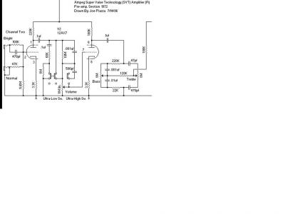

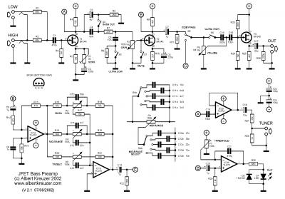

El previo se me ocurrio hacerlo a valvular y en un principio pense en el Ampeg (SVT) y asi prepare la caratula del amplificador (chasis) Pero siempre tuve la duda sobre el acople de impedancias y en paralelo (valga la redundancia) comence hacer el simil a fet de este mismo previo valvular que propone el sr Kreuzer en su pagina, y no tirar el trabajo de la caratula que ya estaba realizada y que tenia los mismas disposicion de pot y jacks, etc. y la desicion seria al final durante las pruebas,
Estas me dijeron que el pre a fet era el que mejor matcheaba con la impedancia del amplificador, quizas saliendo por catodo y no por anodo en el pre valvular pudiera mejorar el acople de las impedancias, nada, que deje el pre valvular definitivamente y me fui por el fet (no tenia mucho tiempo para investigar)
Siempre tuve mis dudas de como resolvio la ecualizacion el Sr Kreuzer y efectvamernte era una caca por lo que hube que disenar otra etapa de ecualizacion tratanmdo de mantener el PCB, la cual expondre mas adelante
dejo algunos esquemas

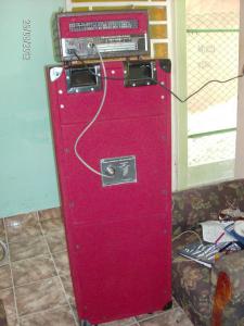

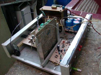

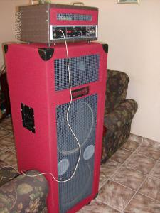

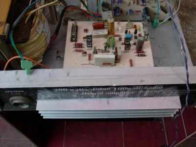

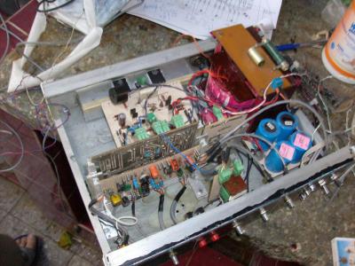

Me disculpan por no tener mucho tiempo, Vamos hacer como en las Telenovelas y a acabar todo en este capitulo.

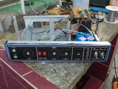

Dejo fotos que dicen mas que las palabras:
placa de proteccion y de previo, chasis, etc
y fotos del amplificador y bafle terminado
esto es todo
saludos

por el 04/10/2012
Te quedó muy chulo.
Mola el color rojo.
La pantalla lleva Bass Réflex, ¿no?
¿Hiciste algún cálculo especial para colocarlo?
mahony
por el 04/10/2012
Hola despistao, si son bass reflex, y no hice calculo solo que son de 75mm y 200mm de long, parecen mas anchos poruqe tiene un reborde, solo tuve el cuidado de colocarlos en el centro de los dos parlantes (pude colocarlos en un extremo superior de cada parlante, que quizas huiese sido mejor, pero me decidi colocarlos de esta manera .
saludos
elaprendizdetodo
por el 04/10/2012
Pensaba que para colocarlos había que ponerlos en algún sitio en concreto. Osea que si colocas el bass réflex a ojo de buen cubero, también suena bien.
Genial.
Y una cosa más en cuanto al bafle. ¿En la parte de arriba hay otro altavoz más pequeño o es otro agujero?
mahony
por el 04/10/2012
Yo los coloque a ojo de buen cubero pero eso no quier decir que exista un calculo que presume muchos factores como el foco de los parlantes , la potencia sonora, las dimensiones del bafle etc. y de ese calculo se desprende el sitio, el diametro y la longitud del bass reflex. Si es un parlante de alta con el difusor que es lo que se ve por el frente
Por detras tiene un selector de corte de frecuencias (croosover) que corta los 3000, 4000 y 5000hz,el bafle esta fusilado de un Mesa para bajo, nada mas me falto ponerle la proteccion a el twiter como lo llevaba aquel.
