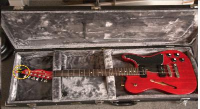

Os cuento, recientemente he adquirido una nueva Telecaster, que incluía un estuche (Rockcase by warwick), el estuche es muy solido y está bien fabricado.
El problema viene una vez pongo la Tele dentro, al mástil le faltan unos 6cm para llegar a tocar la punta del estuche (He puesto una foto sacada de internet a la que le pasa lo mismo)
Cuando voy andando, la guitarra va deslizándose alante y atrás y, aunque no sea malo por que está muy bien acolchado, no me hace nada de gracia.
¿Que podríais recomendarme para fijar al estuche? He pensado en poner 2 o 3 esponjas, pero cuando vaya a cualquier sitio y tenga que abrirlo, me da algo de vergüenza.. ¿Algún material (a ser posible, negro) que ponerle?

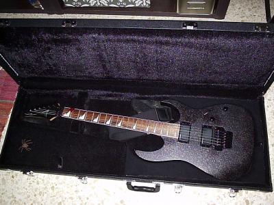

Esto es lo que yo hice con mi estuche genérico. Poliestireno (corcho blanco de embalar) y tela negra de un pantalón viejo.
jairoV96
por el 11/03/2014
¡Vaya! Esto es mucho mejor que lo que tenía en mente, me has dado una gran idea.
La tela sencillamente la pegaste, no?
Un saludo
ramonpolispan
por el 11/03/2014
Va pegada con cola blanca.
