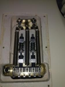

hola a todos, yo por las dudas instalé uno de estos a mi guitarra, cero desafinaciones!!
SR. FARIAS
por el 25/01/2016

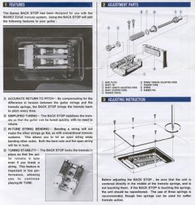

Ese modelo de la foto compañero es el de ESP es similar al backbox Goldo,tengo 2 hace tiempo y no los he instalado por el tema de no saber bien como montarlo,aunque creo que con uno en el medio del bloque es suficiente,no?
Elihu X
por el 26/01/2016

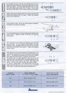

Yo tengo manuales del mio aunque el mio lo fabrique yo con base al manual, pero la instalación es muy sencilla, y el auste tambien, aunque he visto muchos con uno solo a mi me gusta con dos por que siento que se equilibra más esto de las tensión, si quieres te puedo pasar la guía de ajuste.
SR. FARIAS
por el 26/01/2016
Way,pues te agradeceria un monton si me pasases la guia del ajuste,ya que el backbox el manual viene en aleman,saludos.
Elihu X
por el 26/01/2016
No recuerdo donde lo encontre pero viene la parte de la instalación y la parte del ajuste, espero te funcione!
SR. FARIAS
por el 27/01/2016
Ok,si es el manual del Ibanez Back stop,la segunda imagen donde sea la he visto por ahi,pero no lo recuerdo ahora,muchisimas gracias compañero,creo ya mas o menos tener una idea de lo que hacer,una ultima pregunta que medida de cuerdas usas tu?,yo 9-42,por eso te decia que alomejor a mi poniendo solo uno en el centro me es suficiente,un saludo.
Elihu X
por el 27/01/2016
También uso 9, si puede quedar con uno, pero como uso 3 resortes lo puse igual que en el manual para que todo quede compensado,
