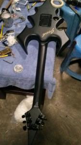

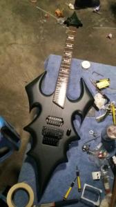

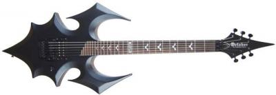

#4 Acerca de las 3 maderas que mencioné, mi duda principal es con respecto al ziricote, he buscado alguna referencia en diapasones pero no he encontrado más que en tapas de guitarras acústicas. En persona no he visto las maderas, sin embargo en algunas fotos que tiene el Luthier parece ser muy veteada y algo opaca. Con respecto a la construcción, he notado que el modelo original de Oktober guitars tiene acceso prácticamente a los 27 trastes debido al rebaje que tiene en el ala izquierda (mencionando también que es neck thru y la que mandé a hacer será set neck) y en la del Luthier no hay dicha simetría. Parece ser que los trastes extra serían de adorno. Mi duda es si es conveniente hacer dicha modificación o alguna otra al diseño para que sea más cómoda y por ende, sea de mejor calidad. Adjunto una foto del modelo original y del Luthier, como quedaría al final:
