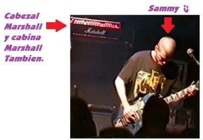

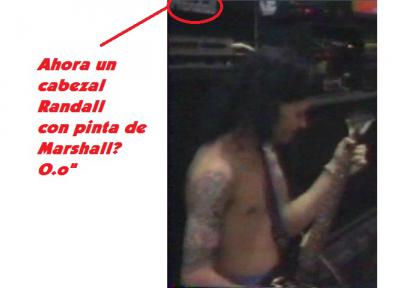

Pues como bien dice el titulo compañero, busco conseguir un tono parecido al de Sammy Duet,no su tono en Goatwhore(Black Metal) sino en Acid Bath(Sludge Metal).
He leido que usaba un calibre algo grueso( .13 :shock: ) pero nunca he visto que pedales usa(supongo que un Wha Dunlop Cry Baby o un VOX por intuición) he visto en varios videos en vivo que usaba(tambien suponiendo xD ) un Plexi,JCM800 o un Randall Pero no se cual era su configuración

Adjunto Capturas de Sammy en accion XD
