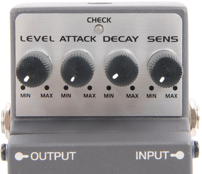

Estos son los controles del cacharro:
La historia es que no se que hago mal, pero por mas que pruebo a mover los potes del puto pedal, lo unico que consigo es que haga de booster (eso lo hace guai) y mete mas ruido (esta vez de estatica o el tipico ruido de "trrrrrrrr..." cuando no hay tierra), porque cuando consigo que "filtre" el sonido, que entiendo que es cuando el led cambia de color de verde a rojo y tal), el sens esta bajisimo que no actua nada y el acople de la guitarra sigue pasando.
Si lo subo un poco el led del pedal se queda en rojo constantemente.
Si subo un poco el level para que actue mas, el pedal se convierte en un booster como ya he dicho.
Para empezar el ajuste puse el ataque y el decay a la mitad, y luego colocando el level de forma que al tener activado o desactivado no cambiase el volumen, como digo, si lo subo, es un booster cojonudo.
No se si es que tengo que meter la puerta de ruido entre el inalambrico y la guitarra (sería un asunto problemático hacer eso porque necesito OTRA alimentacion aparte de la del pedalboard) o alguien me puede indicar una manera de configurar la puerta de ruido para que funcione como debe, porque empiezo a creer que o soy gilipollas o son 23 pavos que he tirado al container, y mira que he leido en el foro criticas buenas en este foro de ese pedal. Si lo llego a saber lo gasto en puas y cables, hehehe...

El domingo estuve probando mas "a fondo" el pedal de puerta de ruido. Si lo pongo entre la guitarra y el ampli (en el imput) funciona a la PERFECCION. Es decir, quita los acoples (si quiero, porque cuando esta ajustada puedes hacer acoplar la guitarra pero cortar los chillidos que molestan) y suena muy bien sin modificar el sonido.
A traves del Loop de efectos no hace absolutamente NADA.
¿hay forma de configurarlo para que haga lo mismo que entre guitarra y ampli pero a traves del loop de efectos? es que no puedo llevar OTRO alimentador solo para este pedal y montarlo al lado del inalamnbrico encima del cabezal... ahora entiendo porque la peña tira de puertas de ruido en rack.
Si con esta puerta de ruido no se puede hacer a traves del Loop, por favor, decidme una con la que sepais a ciencia cierta que actua bien a traves del lazo de efectos.

Al final no hice tu consejo de ponerlo justo antes de la delay para hacer las pruebas (la verdad, probe antes de ponerme a ensayar y tuve el tiempo justo) pero me da que si no hace nada con todos los demas efectos apagados no hara nada con todos los efectos apagados y colocado al final de la cadena.
El caso es que conectado asi:
Guitarra -> Puerta de Ruido -> Ampli IN -> Loop Out -> Wah -> Tuner -> Chorus -> Delay -> Loop IN -> Pantalla
funciona de cojones, el level lo tengo que poner bajito porque si no aumenta la ganancia de la hostia, y aun asi, corta perfectamente tanto el hiss del ampli como los acoples. Si muteo las cuerdas, corta el sonido y ya no vuelve, lo cual esta guai porque ahora puedo controlar los acoples a voluntad.
Si lo enchufo asi: guitarra -> Ampli IN -> Loop Out -> Wah -> Puerta de Ruido -> Tuner -> Chorus -> Delay -> Loop IN -> Pantalla
No hace absolutamente nada, aparte de aumentar el volumen cuando subo el level, vamos, que es un booster. Pero si muteo no hace NADA, enseguida acopla.

Bueno, pues simplemente comentar que a mi me pasó exactamente igual; siempre trabajé con procesadores tipo g major conectados al bucle, o mas recientemente con el axe fx. Como estos tienen su propia puerta de ruido, pues uno ya se olvida del tema.
Pero un dia me puse en plan "pedales", y lo primero que hice fue poner la puerta de ruido en el bucle del ampli, sin nada mas.. simplemente para quitarle el ruido del canal lead.
Joder!! pensé que el noise gate estaba estropeado! porque en primer lugar, el threshold me funcionaba al revés: al bajarlo me muteaba tanto el ruido como el propio sonido de la guitarra, no sonaba casi nada. Mientras que al subirlo, la guitarra comenzaba a sonar, pero sin el efecto de la puerta, metia un ruido de cojones... y todo esto chupando una barbaridad de tono.
Por si esto fuera poco; no dejaba de rallarme con el siguiente detalle: lo normal sería que se atenuara el ruido al subir el threshold, y no al bajarlo como me estaba haciendo a mi.
Total.. que tras comerme mucho la olla con la historia, y llegar a quejarme al vendedor.. "hey! esta puerta de ruido no funciona!", me dio por volver al tema, y probar una instalación mas sencilla de "guitarra-pedal distorsion-noise gate-input del ampli". Y vaya! haciendolo así el pedal funcionaba de puta madre.
Es decir, al final me ocurrió lo mismo que te pasó a ti.
Aún no tengo claro a que se debe, pero al menos si le ocurre a alguien mas y lo busca, quizá llegue a este post y se quedará mas tranquilo al ver que le pasa a mas gente.

Si, solo funciona bien antes de la guitarra, así que yo vendí todo y me pille un G•Major.
Lo único que funciona usando loop es el ns2 con la conexión en x
