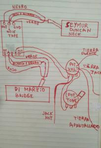

Hola foreros termino de montar unas di marzio para puente y unas Duncan para neck. Hace un ruido de Humm fuerte.
Aver si alguien me hecha una mano con este cableado.
Las dos pastillas si suenan.
2 humbuckers, 1 volumen, 1 tono. Selector de 5 posiciones.
Funcionan las dos pastillas y son nuevas pero hacen mucho ruido . La guitarra también es nueva , no creo que algún cable este en mal estado. Está apantallada con cobre de adhesivo conductor . Hay conductividad por todos lados .
El amplificador si tiene toma a tierra y otras guitarras no hacen ningún ruido.... Aver si me hechas una mano muchas gracias.
Dejo el esquema de cableado.

No creo que sea mala soldadura porque las volví a repasar.
Puede ser que algún componente este mal conectado . Por esa razón muestro el diagrama
