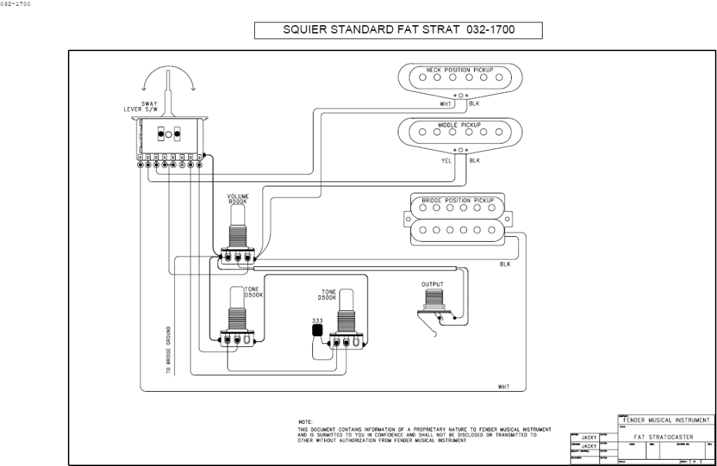

Repasa el esquema de tu guitarra es una HSS,asegurate que la masa del puente está bien soldada ( por detras) el resto de las masas al pote del volumen. adjunto esquema.101514d2c1b82c508e.jpg

Muchas gracias amigo moicano62, me ha servido mucho esto. Tengo que comentar que encontré un cable suelto, que va desde el tierra del potenciómetro de tono de mástil al tierra del potenciómetro de volúmen. Por cierto la gráfica de arriba es muy parecida, pero el sistema de mi guitarra es de dos tonos y un volumen. Ambos potenciómetros de 500 mA.
Hay algo importante, es que antes de meterme a eso le puse un poco de limpiador de contactos al potenciómetro de volumen, no se si eso habría afectado, pero descubrí luego que el seleccionador de pastillas era el que estaba fallando, de pronto se arregló y me di cuenta que había un falso contacto en la selección del tono de mástil y al mover la palanquita algunas veces se fue arreglando, en este momento funciona. Pero ha quedado un ruido como de corto circuito cada vez que selecciono una posición nueva de las pastillas.
Por cierto el tierra de la pastilla de mástil si estaba bien soldada en la masa de los muelles, lo que no comprendo es si esa masa debe ir conectada a otra toma de tierra... por que al interconectar con un cable extra la masa de muelles con el tierra de algún potenciómetro ó con es cuando el ruido cesa. Deben ir los muelles conectados a tierra del circuito también ? (aparte del tierra de la pastilla claro)
Así ha quedado ahora, la variable es el tierra que viene de la pastilla de mástil.. yo la uní al tierra del circuito y orginalmente va solo a los muelles que no están conectados con otra cosa.

http://img.photobucket.com/albums/v631/uv7bk/Wiring%20Diagrams/SquireHSSstratwiring.png

Ese cable que sale de los resortes es tambien masa y deberia de ir soldado al chasis del pote del volumen. chiao

tecladista: ese cable de los resrtes tambien es masa y debería de ir soldado al chasis del pote de volumen. chiao:saludo:

A pues entonces descubrimos el problema, por que no estaba conectado a tierra del circuito, solamente a la pastilla... buena honda :aplausos: :si:
