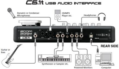

Hola, a ver una duda. Tengo una pedalera Zoom C5.1t que básicamente es una tarjeta de sonido. Acabo de comprar unos monitores de estudio Mackie CR4. La pedalera tiene dos salidas JACK L + R, y los monitores tienen dos tipos de entrada, dos JACK balanced y dos RCA unbalanced.
He probado conectando de las dos formas, desde la pedalera a la entrada de jack y a la entrada RCA. La diferencia que veo en principio es que por RCA tiene mas volumen. ¿cual debería ser la forma mas correcta de conectarlo?
Os adjunto esquema de conexiones de la pedalera, que en realidad no tengo duda en ella, la duda es en los monitores cual de las dos entradas usar.

La salida jack de la Zoom es balanceada? buscalo en el manual, y supongo que conectaras con cable jack a RCA, no?
RCA es unbalanced, y si la salida de la ZOOM es unbalanced, pues esa es la mejor opción.

Ese es el tema, en el manual de la pedalera Zoom no dice que sea balanceada, solo jack de salida monoaural, izquierdo y derecho.
