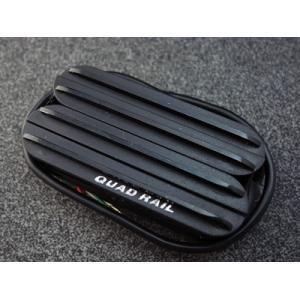

toni diaz
por el 25/01/2016
Eso lo lleva haciendo kramer desde hace mucho tiempo lo llama quadrails

toni diaz
por el 25/01/2016
Muy burras, muchos graves, no están mal de medios agudos, eso si. definición cero pero con una resistencia DC de 26 K es normal
