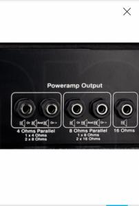

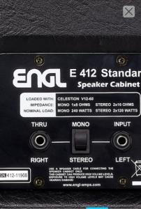

Hola estoy apunto de adquirir un cabezal y gabinete ENGL fireball, pero tengo duda en la conexión con la caja a que se refieren sus salidas que tiene en la parte posterior ( THRU/ Right) (INPUNT/LEFT) y diferencia o en que afecta Mono y Estereo adjunto la foto del gabinete y cabezal espero me puedan ayudar

La pantalla funciona a 8 Ohms en mono por lo que se puede leer. Por el imput, el thru es para ir a una segunda caja.
La salida del cabezal, la del medio, 1 x 8 Ohms.

Mejor explicado que en el manual no lo puedes tener:
https://www.zikinf.com/manuels/engl-e212vh-pro-manuel-utilisateur-en-53917.pdf

Muchas gracias por su ayuda logré aclarar mis dudas 🤘🤘🤘
