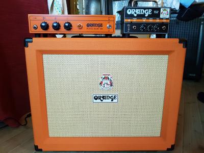

Hola buenas.Retomo este hilo pues es el que me parece más adecuado para hacer una consulta.
Tengo un micro dark que me gustaría conectar al pedal baby 100 que a su vez conecto a una pantalla orange ppc112.He visto que se puede hacer pero no sé cómo.Entiendo que si lo hago mal puedo quemar el equipo asi que prefiero asegurarme a que algún experto me aconseje.Arriesgué y probé conectando la guitarra al micro dark,el send del micro dark al imput del pedal baby y la salida de pantalla del pedal baby a la ppc112.Resultó que no se oía la guitarra y de fondo había un tenue pitido.Asi que raudo apagué el equipo y ahí se quedó la cosa.Comprobé que todo estuviese bien...menos mal.Una vez me dijeron que los experimentos se hacen con gaseosa.XD
Así pues,cómo debo hacer las conexiones?
Gracias de antemano y un saludo a toda esta gran comunidad.
