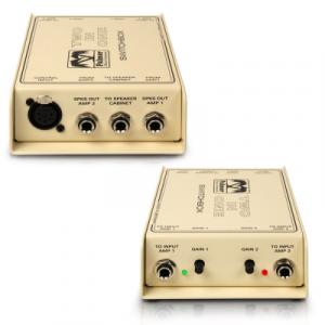

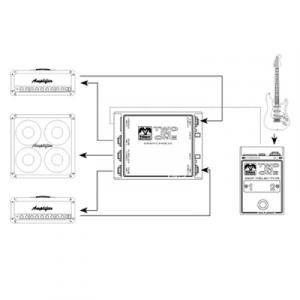

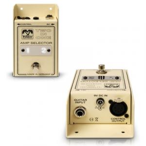

Buenas. ¿Podría servirte esto?. No sé si te sirve el precio también.
https://en.audiofanzine.com/pedal-controller/palmer/ptino-two-amps-one-cab/user_reviews/r.93331.html
https://www.txirula.com/palmer-ptino.html
FootSwitch incluido
