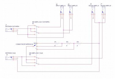

Si no me equivoco lo que buscas es un conmutador de dos amplis a una caja, te propongo un circuito no lo he probado pero su facilidad creo, no lleva seguramente a errores.
Podras conmutar una guitarra a la entrada de dos amplis. Una caja a la salida de dos amplis y seleccionar que carga quieres ponerle al ampli que no trabaja en ese momento osea 4oh, 8oh ó 16oh.
joseangel69
por el 23/11/2011
ok muchas gracias por tu aportacion, pero no tengo ni idea de electronica y mas dejao flipao..
