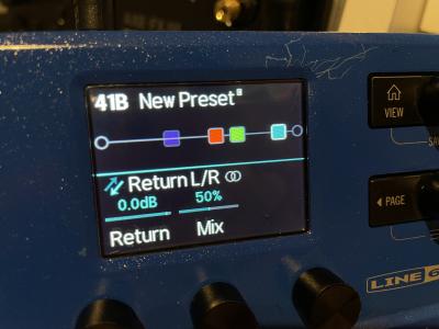

Hmm no debería ser algo muy complicado... tal como te cuenta Rockblaster debería funcionarte.
El esquema sería algo así. Por la salida de auriculares deberías tenerlo todo mezclado. Eso sí, en el preset de HX Stomp deberás incluir un Return estéreo, cuyo control de mezcla te servirá para regular el nivel del Voice Play y del sonido del HX Stomp.

Hola, en el HX Stomp tienes un return lateral que también funciona como AUX IN, podrías probar de meter la voz con un cable desde el output del Play Electric al AUX IN del Line6 y usar la salida de auriculares del line6, o al revés, usar la salida (o el send) del Line6 a, AUX del Play Electric y seguir usando los auriculares como los usas ahora. Las dos opciones te deberían funcionar y solo deberías conseguirte los cables.
