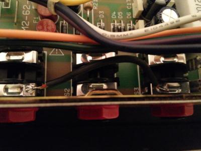

He estado leyendo que algunos modelos de Marshall, por ejemplo del JCM2000 tienen problemas con los conectores y en un foro de habla inglesa dicen que si conectas la masa de la salida de 16Ohms a la masa de alguna salida de 4/8Ohms proteges el equipo en caso de corrosión de la toma de 16Ohms. Dejo una foto que han puesto de esa modificación. Yo uso una pantalla de 8Ohms ¿Podría hacer algo similar o solo se puede hacer en el caso de usar pantallas de 16Ohms? Gracias.

El problema que se puede dar en la pareja de salidas en paralelo procede de que el circuito está diseñado para que al conectar un jack en la salida de 16 ohm desactive las anteriores.
Si el contacto interno de la salida de 16 ohm se deteriora, las salidas en paralelo se quedan sin señal, con el consiguiente peligro de que el ampli se quede sin la carga de los altavoces.

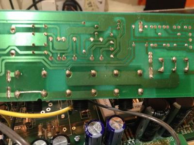

La solucion es puentear la linea de masa de los tres jacks, pero hecho por debajo, no por encima como aparece en la imagen.
