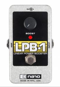

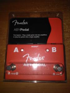

Yo creo que con estos dos consigues lo que quieres.
