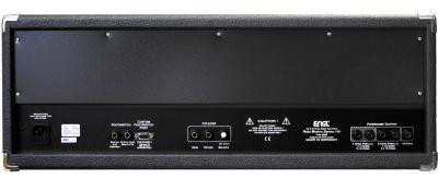

A ver si podeis resolverme una duda con la conexion de dos pantallas.El cabezal es un Engl Blackmore conectado a una Engl v60 de 4x12 a 8 ohm.La pregunta es:
¿Sería posible conectar de algun modo otra pantalla 4x12 con 16 ohm de impedancia? ¿Se podria puentear desde la salida del bafle quizás?

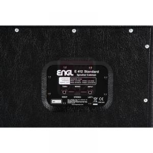

Lo unico que puede hacer es poner la de 16 ohmios a 8 oh, algunas pantallas tienen un selector mono/stereo que hace trabajar los cuatro altavoces o solo dos.
Si tu pantalla tiene esa opcion, puedes ponerla en stereo, usando solo dos de los cuatro altavoces de 16 oh en paralelo, con lo que la impedancia resultante seria de 8 ohmios y ya podrias emparejarla con la otra pantalla de 8 ohmios, aunque solo estarias usando seis de los ocho altavoces.
O al reves, poner la de 8 ohmios a 16 oh en stereo, en ese caso estarias usando los dos altavoces de 8oh en serie, dando 16 y la puedes emparejar con la otra de 16 ohmios.

Lo que esta claro es que no puedes usar las dos pantallas a full porque las impedancias no cuadran.

Si tu cabezal tiene una salida de 4 ohmios hay una posible solución y es conectar las dos pantallas en paralelo, con lo cual la impedancia total de las cajas queda en 5,3 ohmios, de esta forma puedes conectar a la salida de 4 ohmios.
Ese 1,3 ohmios no va a ser ningún problema por que nunca las propias impedancias ni de las cajas ni de los transformadores de salida son exactas siempre hay unas tolerancias.

Esa es la idea que me rondaba pero no estaba seguro de poder conectarlo asi.
