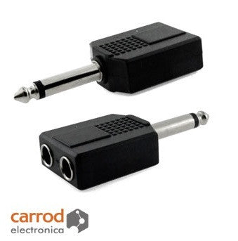

Jaja, pues no se me había ocurrido. Me he ido directamente a algún pedalito por fiabilidad. La clavija es buena idea pero también corres más riesgo de desconexión al aguantar el peso de 2 jacks y demás. Pero se me había pasado totalmente desapercibida esa opción....

Desde luego, tendrás menos volumen y menos punch en cada guitarra. Tendrás dificultad al usar los potes de volumen de las guitarras, pero para un apaño momentaneo no va a quemar amplis o guitarras; no creo que vaya a usar ese método para grabar un disco o para un directo, pero es una solución que no le costará más de dos euros y si no le gusta como suena, pues, lo guarda en un cajón y sólo ha invertido un par de euros a lo sumo.
Poner un pedalillo con buffer tipo boss antes de la Y probablemente ayudaría.

Otra opción es poner dos cajas de inyección directa activas, una para cada guitarra. Y luego llevar la salida de las cajas al ampli con un cable en paralelo o con un adaptador como la clavija de las fotos.

En cuanto al cable en "Y", pues también lo tienes hecho. Además del adaptador de la foto del segundo post, tienes calbes ya hechos:
