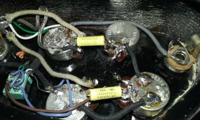

Hola de nuevo!
Quería comentar que por fin cambié los condensadores siguiendo la recomendación de un luthier de mi zona, y el resultado ha sido magnífico.
El sonido de esta Guild se ha abierto, es una pasada como suena ahora.
Quería agradecer las aportaciones que ha habido en este hilo, y también quería dejar reflejado esto, por si a otros les pudiera interesar.
Adjunto foto....
Saludos!
NACHO
por el 05/05/2019
Mallory verdad? Yo los he tenido. Prefiero los Orange drop pero estos están muy bien también.

Patxi
por el 06/05/2019
Son Mallory sí, Nacho. Me gustaría saber por qué prefieres Orange drop...
