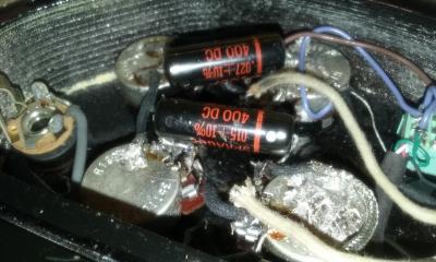

Tengo una guitarra eléctrica que me suena un poco oscura con el ampli que uso, y quería preguntaros si unos condensadores diferentes a los que lleva, podrían hacer que suene más aguda.
Os pongo una foto para que los veáis. Yo no entiendo de esto y no sé ni de qué marca son...
Saludos!

Realmente lo que influye en eso son los potenciómtreos. Cuanto más bajo el valor, restan más agudos: los de pastillas simples son de 250k para que no sean muy chilloinas, los de humbucker se ponen de 500k para que no resten muchosagudos porque de por sí ese modelo sunan más oscuro. Hay potes de 100k, de 300, de 1mega...
Luego la altura de pastillas, las maderas... eso cuenta en la ecuación.
Por otra parte dices que te suena oscura en el ampli que utilizas. Y en otros? A ver si ese ampli puedes setearlo de un modo más adecuado para esa guitarra...
Si nos cuentas algunos datos más quizá podamos encaminarte mejor.
