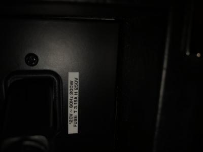

Mi pregunta es , se puede conectar 2 amplificadores de guitarra (uno a bulbos y otro a transistores en el mismo gabinete ) además de a cuantos ohms debo de poner mi amplificador a bulbos si solo conectaré 2 de las 4 bocinas de mi gabinete (el gabinete es un 4x12 , con entradas de 8phms de cada lado ), una de mis dudas es si se puede compartir gabinete o en su defecto solo puedo usar uno por cabezal , otra duda es tengo que colocar en el cabezal a bulbos 8 o 16 goma al conectarlo al gabinete , teniendo en cuenta que de cada lado dice 8hms , o debo de colocar la opción 8 ohms en el cabezal y ya conectar cada cable al cabezal y al amplificador correspondiente ?

En general, sí, puedes conectar dos cabezal a una pantalla 4x12 si tiene entrada estéreo. Cada cabezal estaría conectada a 2 conos de la pantalla (sería como llevar dos 2x12 en un solo mueble). El problema es que primero tienes que saber cómo están conectados los conos para saber la impedancia total de cada pareja. En la foto no se ve nada de las impedancias de la pantalla y es un dato fundamental. Si la pantalla no es estéreo, no se puede, te cargas el cabezal a válvulas.

#2 Y si la pantalla no las comprado nueva tú mismo, tampoco te fíes de que sea estereo, muchas están recableadas a saber de qué manera y puedes llegar a cepillarte los dos cabezales. Lo mejor es que la abras para asegurarte.
