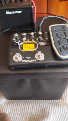

#1142 la calidad de construcción sobretodo.
És metálica y los jacks de entrada y salidas van con arandela al chasis.
Y muy silenciosas nunca he tenido problemas de ruidos con la G2.1nu.
Por contra tiene menos efectos que la G1on.
Tengo las dos pero para llevar a un ensayo mejor la g2.1nu.
La G1on és plástico y si le das trote se descompone.
Quizás la four lleve mejor plástico pero sigue siendo plástico.
ToniPod
por el 08/11/2021
https://images.app.goo.gl/ffn4b6ixJBmE1VLU8
És muy robusta y además sirve de interface USB para grabar.
Para mi la mejor pedalera Zoom de las antiguas.
Incluso mejor que la G3 que también he tenido.

#1144 Puede ir a pilas? Que sea de las baratas y que tenga interfaz de audio. ¿En que año salió?
ToniPod
por el 08/11/2021
#1147 Ni me acuerdo pero hace mucho
Creo que 2010 o antes.
Puede ir a pilas o con su alimentador que venía de serie y además también se alimenta si quieres por el USB.
Yo cuando la uso por ordenador la uso por USB
Tanbien tiene editor de pesets muy chulo.

Joder pero ese tio convierte en oro todo lo que toca. A dia de hoy preferirias la zoom g1xfour o la G21.nu?
ToniPod
por el 08/11/2021
#1151 la four no la he tenido,tengo la G1on.
Por lo que no te puedo decir al 100x100.
Pero te respondo en base a que es muy parecida a la G1on.
Sí es para casa la four porque la función de looper tiene el tiempo más largo y la función de ritmos también tiene más.
Muy importante para alguien que toque en casa sólo,esa función de looper y ritmo va de perlas.
La g2.1 nu también lo tiene.pero sólo tiene 6 segundos de looper y de ritmos tiene menos también ,aunque tiene bastantes.
Para usar cómo efectera para tocar con un ampli .la G2.1 nu ya que és más robusta para usarla con los pies y aunque tiene menos efectos que la four tiene más de los que necesito y los más importantes y que uso los tiene.
Después,el tener interface de grabación por USB és un puntazo extra,te ahorras comprar una.
Tengo la G2 1nu y la G1on
Tampoco me importaría obtener un MS50g ,la four no me atrae ya que és prácticamente lo mismo que la G1on .
