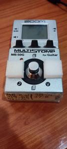

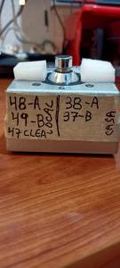

por el 23/08/2021
#1128
ToniPod escribió:
yo de electrònica muy poco no voy más allá de soldar un jack de guitarra.
Hay una forma ultra-sencilla-economica para modificar, para nada hay que tener conocimientos de electronica, ni soldar, ni taladros ,se puede hacer con la ZOOM G1on, yo la tengo hecha con la MS-50G (adjunto fotos), pero tambien en una HX STOMP ( enlace a un video que ralice https://www.youtube.com/watch?v=K1emxd36wDQ ) o en cualquier otra pedalera que tenga botones pulsadores...
Esta modificacion permite cambiar y manejar las pedaleras con el pie , sin necesidad de agacharse con la guitarra colgada.

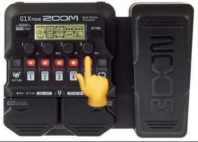

Tengo recientemente la Zoom G1X FOUR, por los auriculares suena muy flojo, conectada al ampli no, pero con los auriculares si, es normal ???
ToniPod
#1136 sube el level general de la pedalera.
No el de los presets.
El general.
Y cuando la uses con ampli lo bajas cómo estaba.
Un truco para ajustar volumes es poner la pedalera en modo afinador ....queda en bypass .
Graduar el volumen para que quede igual que cuando conectas la guitarra directa al ampli sin pedalera.
Suele ser el level a 80 en Zoom G1on.
valorblanco
por el 27/10/2021
#1137
Ese es el que subo y a mi parecer me resulta bajo.
El presets?? Que es
