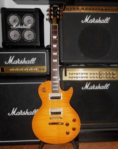

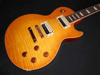

Hola:
Hace 5 años, debido a su fama y que todo el mundo hablaba bien de la marca adquirí una TOKAI LS-100F/HB, me quedé asombrado con su construcción y sonido, y sobre todo me llevé la sorpresa de que tiene más sustain que mis viejas Gibson Les Paul Studio y Custom.
No he tenido ocasión de compararla con la Gibson original (Slash signature), pero queda claro que estos Japos saben copiar muy bien, al menos con una Tokai Japonesa no hay posibilidad de equivocarse.
¿Gibson o Tokai? Personalmente creo que depende, si es para quedártela quizá Tokai sea la mejor opción, ya que obtienes calidad pagando menos marca, aunque si luego la quieres vender no le vas a sacar tanto partido como a una Gibson.
(Todo esto comparando las dos guitarras equivalentes, en mi caso la mía me costó practicamente la mitad que la Gibson)
