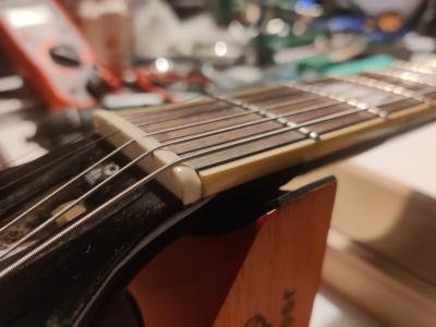

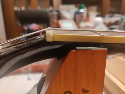

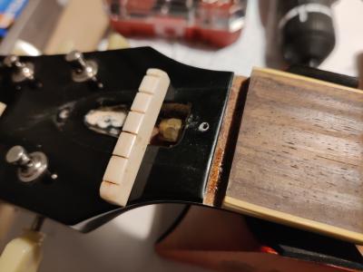

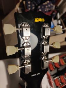

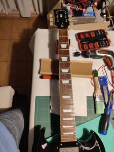

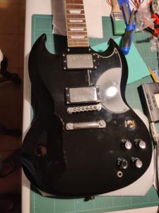

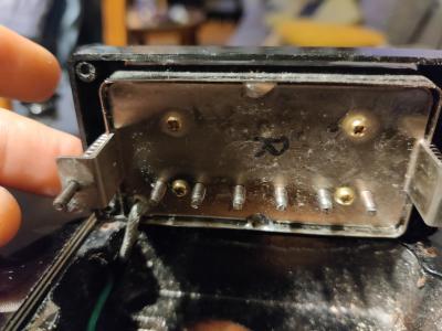

Muy buenas, acabo de adquirir una Tokai SG88 japonesa del año 2010 en color negro que se me puso a tiro a un precio bastante ganga, incluída funda rígida Gator. No voy a dar el precio pero os puedo decir que muchos piden cosas similares por Tokais chinas.
La guitarra está en muy buen estado de conservación salvo unos pequeños arañazos en el centro del mástil y que a uno de los knobs se le despegó el embellecedor frontal, algo de suciedad y el diapasón bastante seco. Eso en cuanto a estética. En cuanto a sonido la guitarra estaba mal quintada por la zona de la cejuela y bueno por el traste 12 también pero ahí lo pude ajustar rápudamente, ya me estaba yo temiendo que habría que ajustar la altura de la cejuela pero cuando me fijé más vi que la misma estaba colocada del revés, la sexta cuerda estaba apoyada en la cejuela y a la primera le sobraba un montón de espacio en el canal.

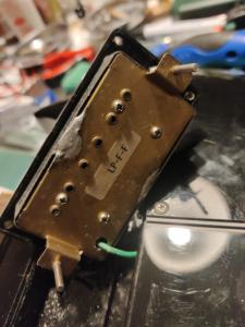

Inspeccioné más a fondo el resto de la guitarra, la curvatura del mástil era algo elevada para mi gusto, la acción demasiado baja en la sexta cuerda y las pastillas en la posición intermedia sonaban un poco a "radio" ya que están fuera de fase. Al inspeccionar las pastillas descubrí que eran muy diferentes entre sí, después os cuento sobre ellas.
Desmonté las cuerdas y me encontré con que la cejuela estaba suelta. El vendedor no me lo había comentado y se ve que la puso al revés y solo la dejó puesta manteniendola con la presión de las cuerdas. Hice una limpieza de toda la guitarra, e hidraté el diapasón y después pegué la cejuela con 2 gotitas de cianocrilato (esto lo saqué de un hilo del foro donde lo aconsejaba Frasco al que le agradezco su gran labor tanto aquí como por los vídeos de su canal de Youtube, he aprendido y aprendo muchas cosas). La guitarra se convirtió en otra, por suerte estaba bien de altura de surcos y el quintaje en esa zona ahora sí es perfecto.
La guitarra me resulta supercómoda de tocar, por su ligereza y por su mástil estrecho por ejemplo si lo comparamos con una Les Paul. Yo tengo las manos pequeñas por lo que prefiero este tipo de mástiles. Suena muy bien, suena a SG, me gusta salvo en posición intermedia por lo que comenté de que están fuera de fase las patillas.
Estuve investigando en el Tokai forum sobre las pastillas y se ve que las pastillas que pusieron fueron de dos fabricantes diferentes, la del mástil es de Gotoh Pickups con inscripción en pegatina blanca LP-F-F (no confundir con Gotoh el fabricante de hardware pues son distintas empresas, esto también lo comentaron en el foro de Tokai, quizás muchos ya lo sabréis) y la del puente es de la empresa Keiyo con una inscripción en rotulador R  (que actualmente ya no suministra a Tokai. Supongo que habrá sido un defecto de fabricación porque por las fotos del foro de Tokai no he visto algo similar, siempre van emparejadas de la misma marca de lo que he visto. Y va a ser por esto por lo que están fuera de fase en la posición intermedia, el motivo concreto lo desconozco.

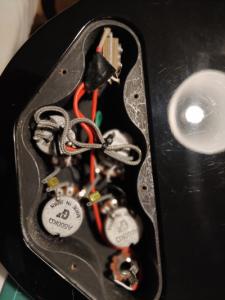

Estuve revisando la electrónica y aunque todavía no desoldé las pastillas me da que no tienen 2 conductores  + malla por lo que no voy a poder solucionar fácilmente el cambio de fase. No sé si alguien me podría confirmar esto.
Os dejo fotos de la bicha. Perdón por el tochete.

#7829
Buenas,
Te respondo en relación a las patillas estando en fuera de fase.
Parece ser que la pastilla LP-F-F sí tiene los dos cables independientes, con lo que únicamente nesitarias cambiar de posición la masa y el vivo. Eso haría que en la posición intermedia ambas entren en fase. O puedes instalar un push-pull para cambiar de un modo a otro.
Otra cosa que puedes hacer, por si acaso no conoces el dato, es bajar el volumen un poco una de las dos pastillas en posición intermedia y entrarán en fase. Se cancelan las frecuencias cuando ambas están al mismo volumen. De esta manera conservas la configuración y tienes ambos sonidos.
Otra solución es cambiar la polaridad de una de las pastillas. Es decir, dar la vuelta al imán interno.
Un saludo.

#7831
Muchas gracias por tu respuesta.
Probaré las opciones que me das, la de instalar el pushpull la descarto. Primero probaré lo del volumen, algo que desconocía.

#7833
Ya lo he probado y funciona, qué curioso. En uno de los potes hace falta girarlo un pelín más que el otro. La voy a dejar así, muchas gracias de nuevo por el consejo.

#7834 Eso se debe o bien al recorrido del pote o las resistencias de los mismos. Si los mides, no darán ambos 500k, puede darte valores por arriba y por abajo, por eso uno tienes que girarlo más que el otro para que la resistencia se ajuste y entre en fase.
