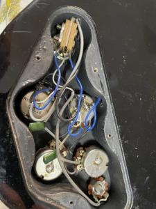

¿Cómo veis vosotros esta electrónica? Lo cierto es que las soldaduras estaban muy perfectas. No parece que alguien (o al menos alguien tan manazas como yo) le haya cambiado las pastillas. En los potes son de los grandes y sólo pone "Made in Japan" y los capacitores son de los pequeños verdes. Además la pastilla de mástil tiene un cabe negro y la de puente uno gris. Y por cierto la cavidad está blindada con pintura conductora, como podéis ver.
¿Cómo lo veis? ¿Cómo son en vuestras Tokais?

Os comento que he estado preguntando en el foro de Tokai y parece que esas pastillas que tengo son las vintage mkii by Gotoh, que son las que llevaban en aquella época y de hecho me lo ha dicho otro usuario que tiene una les paul Tokai de ese año y tiene exactamente las mismas pastillas.
Además buscando en Youtube veo un vídeo en el que aparecen las mismas pero un po más modernas y veo que en el baseplate, también de latón, pone Gotoh, pero son idénticas en el resto de detalles.
Así que por ahora la guitarra parece una SG60 (o tsg)
Os iré mostrando avances a ver cómo queda ;-)

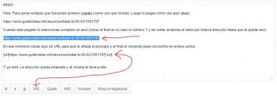

Tokaios alguno me puede explicar como coño se envia un enlace? Lo he intentado de mil maneras y nada. Gracias

Hombre, unas pastillas que se denominen vintage y midan 13K pues queda bastante raro. Si, son las MK2 las pastillas que debería de llevar de origen esa TSG junto con todas las series medias de principios de los 90, solamente de los modelos 100 en adelante llevaban las MK1 y se me hace muy raro que sean cerámicas y con esa resistencia de 13K,de siempre Tokai en series medias usa resistencias tipo PAF entre 7,4 y 9 k , con algunas excepciones en las de puente modernas (2010'en adelante más menos) que se van a 11 K. Aún así, la época de los 90 es bastante misterio, no hay mucha info ni poseedores de guitarras de esa época.
Tengo que hacerme con un juego y destriparlas junto con el resto que tengo esperando, me faltan las '57 PAF y una MIV china moderna para completar la colección.

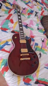

Perdóname padre porque he pecado, ya he caído en las redes de las Tokai con una LC 200
niñonadie
aqui un pecador recurrente de tokai babea como un perro viendo esa preciosidad. A disfrutarla

Hola. Cliquea la imagen que adjunto aquí para que veas como enlazar direcciones.
Así queda tu enlace activo:
https://www.guitarristas.info/anuncios/tokai-ls-50-83/1051787
