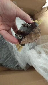

Buenos días, comité de sabios de Tokai
Os voy a hacer una pregunta raruna, de alguien que no tiene mucho conocimiento de la marca, pero es que tras mucho buscar no veo info o no veo posible que exista lo que pregunto:
¿Es posible que una Tokai Made in Japan del 92 (nº de serie 92xxxxx) tipo SG no tenga alma?
Y en ese caso ¿Qué modelo sería?
Muchas gracias

Gracias por las respuestas, compañeros. Y Tomás, sí, se que parece que con fotos crees que tendríamos más datos, y habrá fotos, si logro "revivir" este instrumento... si mi luthier consigue revivir este instrumento, mejor dicho, pondré un post con las fotos y entenderás que si las pongo ahora van a desviar el tema.
En resumen es una sg negra, exactamente igual que todas las tokai que veo. No cabe duda de que es antigua, así que me cuadra el número de serie que lleva que empieza por 92. No tiene nada más destacable, una sg sin entrada para el alma, aunque el mástil si que lleva una lámina de bronce dentro, pero la pala no tiene entrada alguna. Y el anterior dueño dice que es una de las made un Japan sin alma en el mástil.
Y estoy recorriendo internet a ver si hay tokais "without truss rod" uno veo nada, y por ello os pregunto a los más expertos.

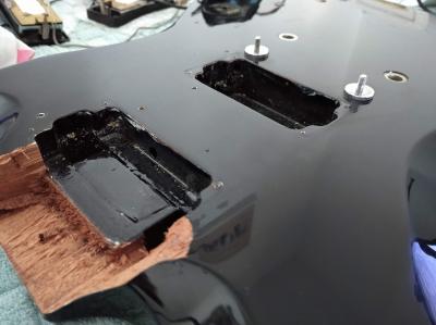

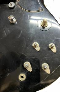

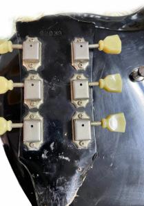

A ver compañeros, os voy a poner fotos para que podáis ver de qué se trata.
Por cierto, voy a hacer una declaración de principios: Busco info no para obtener una "valoración", término que he visto que indica el compañero makinon. No busco especular. Me da tres pepinos el precio.
Esto es un proyecto personal para reconstruir y restaurar una guitarra y por supuesto quedármela y disfrutarla. He comprado la guitarra en una caja de zapatos y quiero arreglarla, por eso busco info: quiero saber si es posible que no tenga alma pero sí una lámina metálica para ver como reconstruimos este mástil.
Y me da mucha curiosidad saber el modelo también por ver qué pastillas lleva, de qué material es...etc etc. Por eso recurro aquí a la comunidad Tokai
Ale, pues os paso una galería del proyecto a ver si os mola.

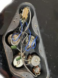

Por cierto el luthier acaba de encontrar el alma, enterrada en pegamento y con la tuerca chafada, pero ahí está, Edo que parecía una cosa metálica rara ya es un alma funcionando. Poco a poco.
Entonces vuelvo a la pregunta:
¿Sabrías el modelo? ¿Sabéis si las pastillas tienen un pase o no? Los potes los he medido y rindan los 505k así que van al pelo.
