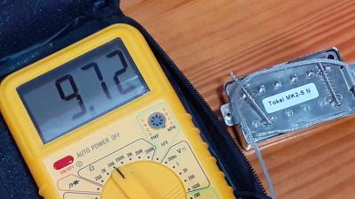

Las pastillas me dan unos 12K cada una, así que tienen toda la pinta de ser cerámicas. La chapa trasera es latón, una tiene los 6 orificios para los tornillos polares y la otra no.

Las pastillas a 13K es muy muy raro, incluso las cerámicas Gotoh se suelen ir a 8,5 K , no más de 9K (en el rango hot PAF) Bien podrían ser de otra guitarra?

Pastillas Tokai gama japonesa alnico V MK2
